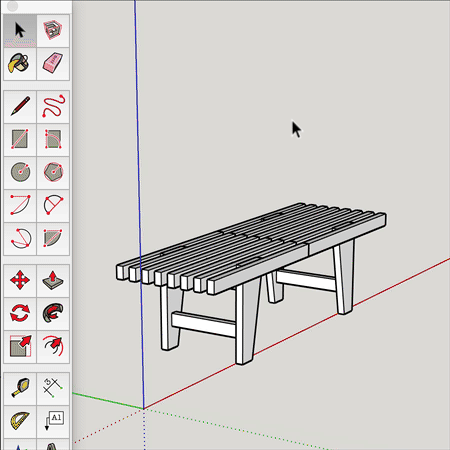

Ich habe zum Üben eine kleine Gartenbank modelliert.
https://www.manufactum.de/gartenbank-lae...lz-a34732/
Das Meiste konnte ich mit meinen bisherigen rudimentären Fähigkeiten gut hinkriegen. Insbesondere Spiegeln erweist sich immer wieder als hilfreich.
Aber auch das Vervielfältigen beim Verschieben.
Das Schwierigste war, die kleinen zylindrischen Abstandshalter zwischen den Kanthölzern der Sitzfläche hinzukriegen.
Ich habe auf dem vorderen Kantholz auf dessen Außenseite (dort ließ sich einfach über Hilfslinien der passende Mittelpunkt konstruieren) einen Zylinder erzeugt und diesen als Gruppe deklariert. Dann habe ich ihn "zwischen die Kanthölzer" geschoben und vervielfältigt.
Aber den Weg fand ich umständlich und zäh.
Mit welcher Methode hättet ihr erfahrenen Modellierer dies Aufgabe gelöst?
Ich hatte zunächst überlegt, ein "Loch durch alle Kanthölzer zu bohren" und dann irgendwie die Hüllfläche zwischen den Kanthölzern für separierte Zylinder zu verwenden.
Aber für sowas fehlten mir die Kenntnisse.
Gedanklich ist beim Modellieren für mich noch die größte Herausforderung sich vom physischen Vorgehen in der Werkstatt zu lösen (Ablängen von 14 Zylindern aus einem Rundholz und Platzieren an der passenden Stelle) und den schnellsten und elegantesten Weg für das digitale Modell zu ersinnen.

Die Abstandhalter würde ich so erstellen:
- Am Mittelpunkt einer Eckkante mit dem Kreis beginnen, anschließend Drücken-Ziehen bis zur nächsten Kante (Ableitung)
- Komponente erstellen (falls später einmal Änderungen an dem Abstandshalter vorzunehmen sind, muss man das nur einmal machen)
- Verschieben (Mittelpunkt anfassen, dann Ableitung auf Achse fixieren und Mittelpunkt des Fußes nutzen)
- Weitere Kopie zum zweiten Fuß verschieben
- Beide markieren und Array-Kopie, dabei Nutzung der Eckpunkte als Referenz für Start und Endpunkt der Verschiebung
In bewegten Bildern:
Weitere Anmerkung: Teile sind noch lose Geometrie, diese würde ich in diesem Fall ebenfalls zu Komponenten machen und mit gespiegelten Kopien arbeiten.

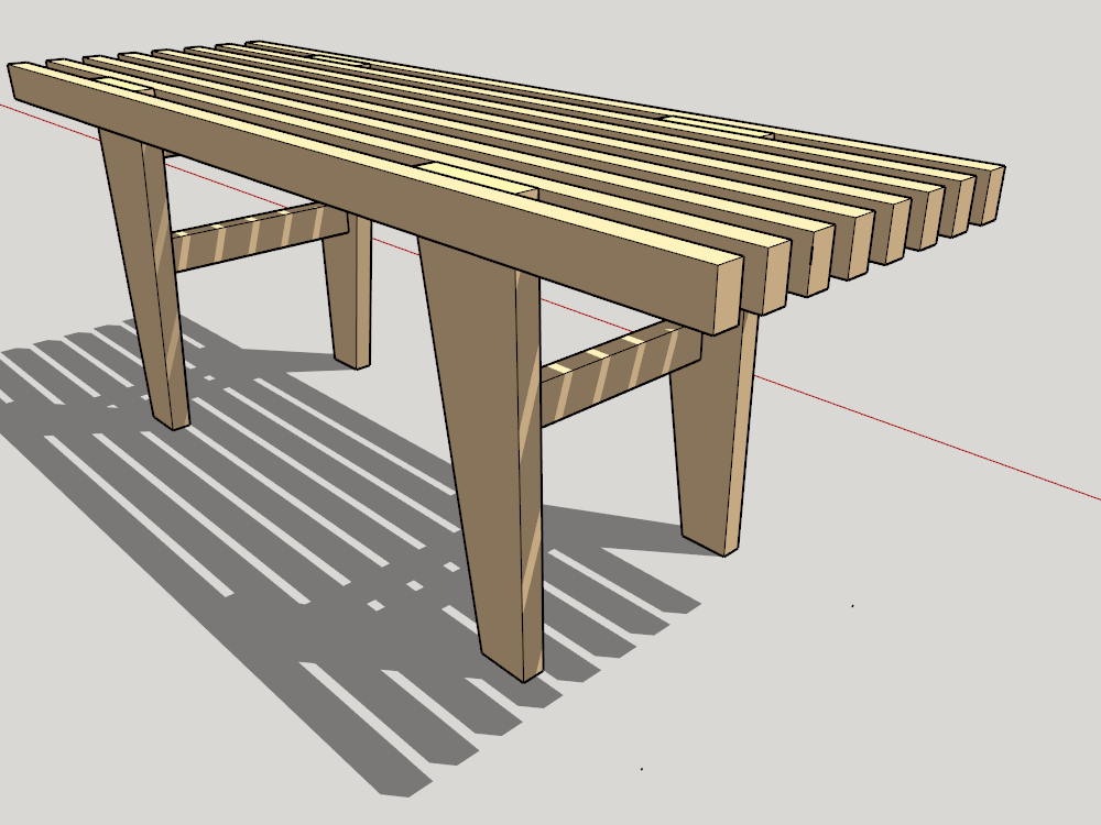

So, ich habe alles nochmal neu gezeichnet. Diesmal konsequent alle Bauteile als Komponente deklariert.
.skp   gartenbank2.skp (Größe: 79,87 KB / Downloads: 365)
Nur das "Vereinigen" der beiden "halben Bänke" an den Stößen der Kanthölzer gelingt mir bisher nicht.

Schrittfolge:
1. Erstes Bein
    1. 2D Ansicht
    2. Linie: Trapezfläche
    3. ZD: 2,5
    4. Komponente
2. Sitzfläche Halbes Kantholz
    1. Rechteck: Ansatzpunkt obere linke Ecke des Beins: 39;4,5
    2. ZD: 2,5
    3. ZD auf Stirnfläche links: 21
    4. Komponente
    5. Verschieben, ALT, Ecke fassen: 2,5
    6. Vervielfältigen: TAB, *7
3. Zweites Bein
    1. Verschieben, ALT, Innen liegende Ecke fassen, Schieben auf grüner Achse, Ableitung auf Fläche des letzten Kantholzes
4. Abstandsklotz
    1. Kreis: Mittelpunkt der Kante des zweiten Kantholzes fassen (gebildet aus der Stirnfläche und der nach innen gerichteten Fläche), Ableitung grüne Achse, Fixieren mit Umschalttaste, Maß 1,3
    2. ZD: Ableitung auf Fläche des dritten Kantholzes
    3. Komponente
    4. Verschieben: Mittelpunkt fassen, Rote Achse fixieren, Ableitung Mittelpunkt Bein
    5. Verschieben: ALT, Eckpunkt fassen, Grüne Achse fixieren, Ableitung Begrenzt auf Schnittebene (des Kantholzes), Tab *4
5. Beinverbindung unten (genau mittig)
    1. Hilfslinie von Unterkante des Beines, horizontal, Maß 8
    2. Hilfslinie auf der senkrechten Kante erzeugen
    3. Verschieben: ALT, Senkrechte Hilfslinie fassen, bewegen, Ableitung Schnittpunkt  mit schräger Kante des Beines, Tab /2
    4. Hilfslinie senkrecht Maß 1,25
    5. Rechteck: Eckpunkt aus Hilfslinienschnittpunkt: 2,5;4,5
    6. ZD: Ableitung "auf Fläche"
    7. Komponente
    8. Hilfslinien löschen
6. Beinverbindung oben
    1. Beinverbindung unten markieren
    2. Verschieben, Ecke fassen, Blaue Achse fixieren, Ableitung Begrenzt auf Schnittlinie (aus Kantholz und Bein)
    3. Komponente
7. Halbe Bank
    1. Komponente
    2. Spiegeln

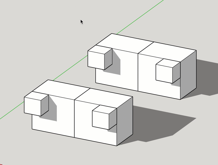

Zum Verschmelzen von Objekten muss ich mich noch weiter belesen. Die bereitgestellte Volumenkörperfunktion "Vereinigen" wirft immer nur diese Meldung aus:
"Mindestens eins der ausgewählten Objekte ist entweder kein Volumenkörper oder gesperrt. Die Markierung der Nicht-Volumenkörperobjekte/gesperrten Objekte wird aufgehoben, bevor dieser Vorgang ausgeführt wird."
Ich habe nun die Aufgabe des Verschmelzens von 2 gleichnamigen Komponenten mit Hilfe der Erweiterung Solid Tools von Julia Eneroth gelöst.
Die dort integrierte Funktion "Union" bewirkt - im Gegensatz zur nativen SU-Funktion "Vereinigen", dass die beiden gleichnamigen verschmolzenen Komponenten nach dem Vereinigen den alten Namen tragen.
Die native Funktion "Vereinigen" macht aus den Komponenten eine Gruppe (so wird das Bauteil nicht mehr in OpenCutList angezeigt).
Ich habe für euch ein minimales Modell als Beispiel eingefügt.
