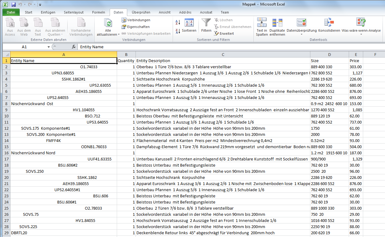

Hallo Christian,
ich habe zwar noch nie einen Bericht generiert, aber es hat mich interessiert.
Vielleicht werde ich es später mal brauchen.
Als Beispiel habe ich einfach mal ein bestehendes Modell genommen, das aber nicht unbedingt für irgendwelche Berichte geplant war.
Hier nun meine Ergebnisse:
[attachment=2435]
[attachment=2434]
Zuerst dachte ich, bei Dir liegt es daran, weil Du open office anstatt Excel verwendest.
Aber wie Ihr seht, schauts bei Excel sogar noch schlimmer aus.
Also da bin ich aber auch ratlos Huh .
lade mal den abgespeicherten Bericht (CSV) hoch.
