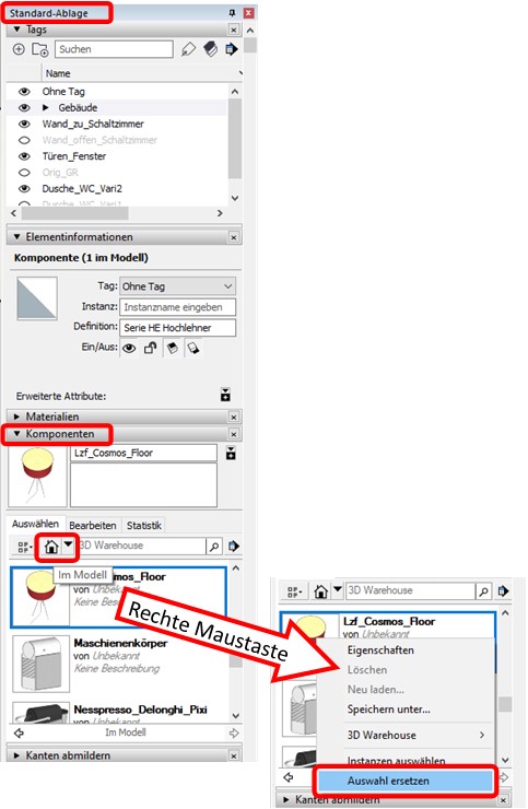

Komponenten tauschen: Neue Komponenten-Version in Gesamtmodell importieren >"alte" Komponente anwählen >Innerhalb der Standard-Ablage >Komponenten >Im Modell >neue Komponentenversion anwählen >in Untermenü (rechte Maustaste) Auswahl ersetzen klicken >>>> (SketchUp Quick Tips - Quickly Swap Components)

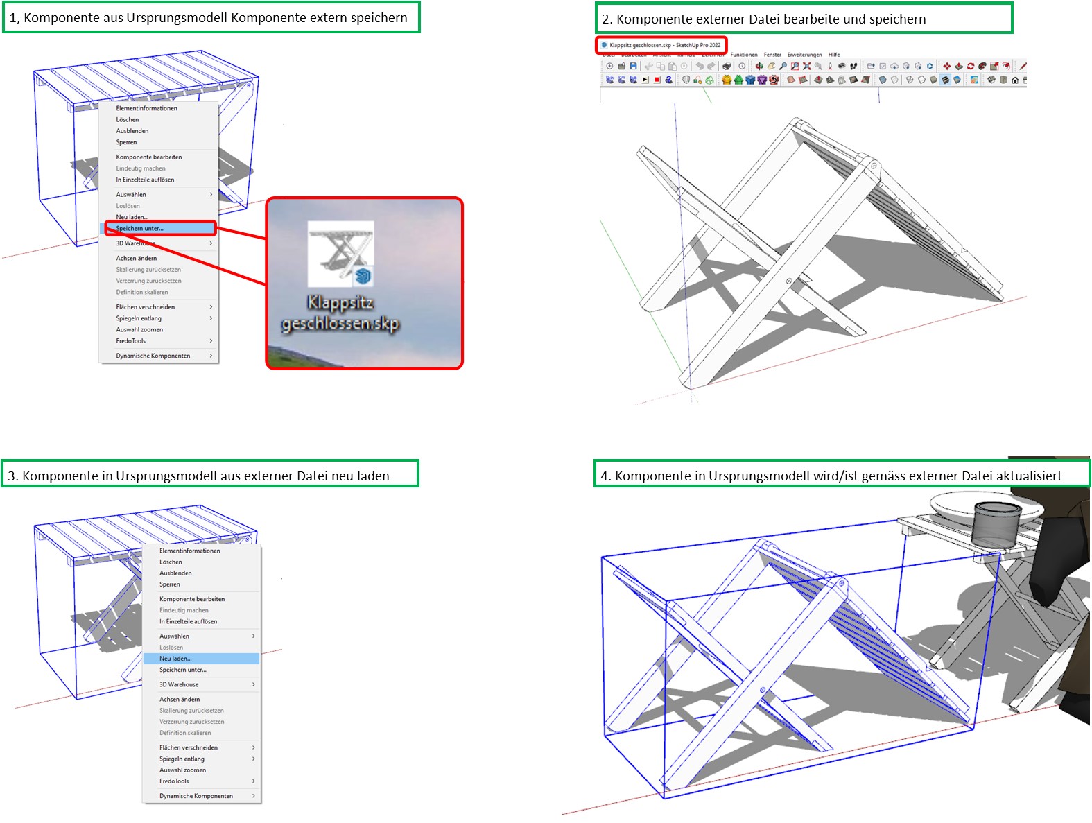

bin da noch auf ein Schulungsvideo gestossen welches aufzeigt wie aus einem Model die Komponenten direkt als eigene Datei gespeichert werden können und sobald diese externen Dateien verändert werden, als solches im Ursprungsmodell (durch >neu laden) aktualisiert werden können. Nicht so bequem wie die Funktionen des Plugins gezeigt werden dafür in SU einfach so schon anwendbar. Finde ich schon mal eine tolle Möglichkeit.

die von Dir gezeigte Möglichkeit, mit den externen Komponenten zu arbeiten und neu zu laden, ist super Smile .
Das werde ich sicher auch anwenden.
