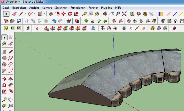

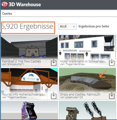

ziemlich vage Deine Antwort, hänge Screen anbei wieviel GWH da anbietet. Habe mal eins ausgesucht, auf den Button mit Pfeil klicken dann RMT "entsperren" danach "Ausblenden", kannst auch "Löschen" wählen
die Bildreihenfolge stimmt nicht ganz, hoffe aber das Du trotzdem klar kommstRolleyes
Bild(er)

Die Standard-Symbolleisten können im Menü Asicht -> Symbolleisten aktiviert werden. Weitere kommen dann nach der Installation von Plugins (siehe http://www.sketchup-forum.de/Thread-Plugin-Installation) dazu.
Hier ein schnelles Video (ohne Ton): https://www.screenr.com/KLrN
Ich habe das Plugin Artisan genutzt (kostenpflichtig), aber die Funktion ist auch als einzelnes Plugin Zorro2 (http://sketchucation.com/pluginstore?pln=Zorro2) erhältlich. Da der Untergrund in dem Beispiel sehr uneben ist, ist natürlich nicht ganz klar, ob dies die günstigste Schnittebene ist...
