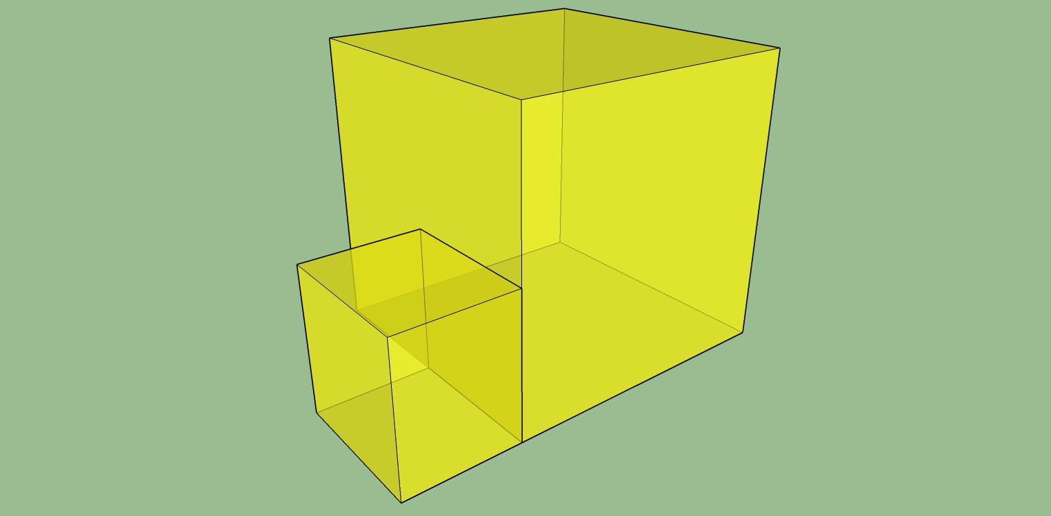

Ist es möglich in SketchUp eine Liste von Abmessungen einzufügen und das Programm zeichnet automatisch Quader und benennt diese?
Eigentlich handelt es sich bei mir um Packstücke.
z.b.
[Bild: bFIem9i.png]

WOW! Vielen vielen Dank! Es funktioniert perfekt.
(26.10.2022 - 06:28)benice schrieb: ... benennt diese?
z.b.
[Bild: bFIem9i.png]
Gezeichnet werden diese Boxen zwar tatsächlich von dem PlugIn, aber ich dachte es geht darum, die Benennungen anzuzeigen ?
Ich habe das Textfile abgeschrieben und erwartet, dass dann die Boxen entsprechend beschriftet sein würden.
Lesbar ist da aber nichts.
Also ich habe es so verstanden, dass die Boxen benennt werden sollen und das sind sie - siehe Elementinformationen->Instanz. Dort steht der Name der Box lt. Tabelle.
Sollen die Namen auf den Boxen wirklich angezeigt (=als Geometrie gezeichnet) werden, kommt man wohl nicht um ein weiteres Plugin herum.
Ein Vorschlag: Man lädt sich vom Extension Warehouse das Plugin "Number Components" herunter, wählt die zu beschrifteten Objekte und startet über das Kontextmenu das Plugin. In dem öffnenden Fenster die passenden Einstellungen vornehmen (siehe unten) und die Boxen werden mit ihren Namen beschriftet.
Allerdings werden alle Beschriftungen in einer Gruppe erzeugt und jede Beschriftung ist eine Gruppe für sich. Außerdem befindet sich die Beschriftung nicht direkt auf der Fläche der Box, sondern minimal darüber (2,54mm), damit der Text ordentlich angezeigt wird.
Möchte man jede Beschriftung in der entsprechenden Box haben, muss man noch ein wenig Handarbeit anlegen.

Damit kein Missverständnis aufkommt - gemeint war das hier :
test,100.80,100.20,100.10
test2,200,200,200
Der Text aus #1 würde ja Boxen von völlig gleicher Größe zeichnen. Nur der Vollständigkeit halber weil das Thema eh schon wieder niemanden zu interessieren scheint: bei den Böden der Boxen sind Innen- und Außenseiten verkehrt. Das war mir erst aufgefallen, als ich mir die "Undo"- Möglichkeiten angesehen hatte. Da gibt es einen Arbeitsgang, der sich "Flächen umkehren" nennt und mir völlig überflüssig erscheint.
Der Punkt "Umbenennen" wird besonders unverständlich, da wie gezeigt ja keine Benennung zu sehen ist.
