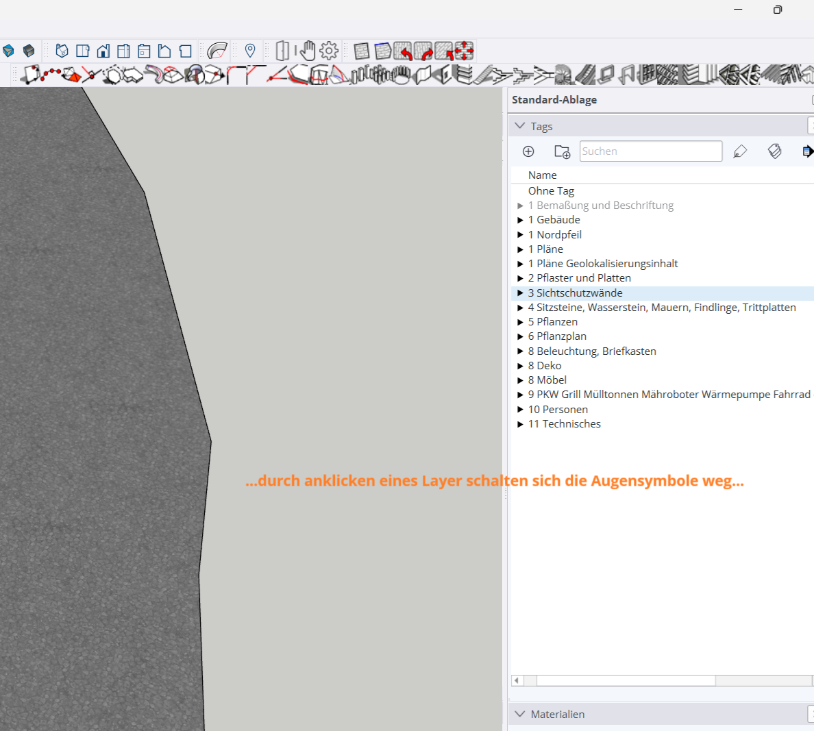

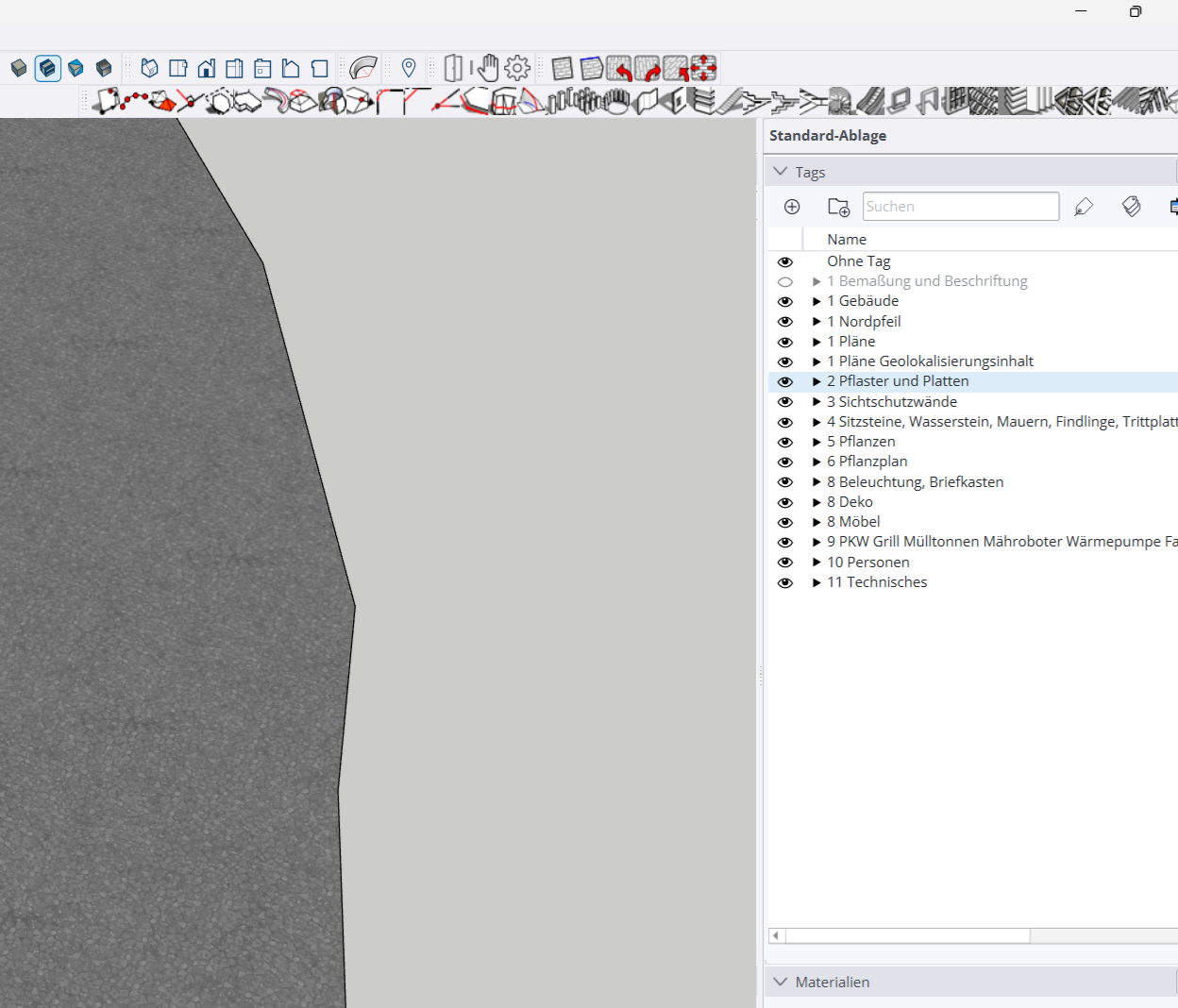

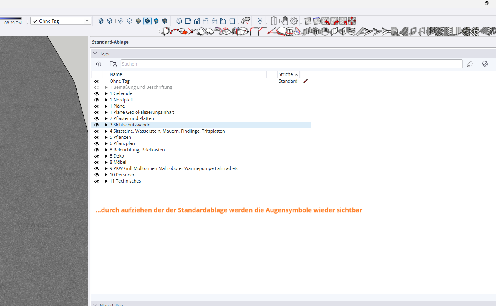

Seit SU2025 verschwindet das Augensymbol der Tags in der Standardablage ständig.
Um sie wieder sichtbar zu machen, muss ich da Fenster sehr weit nach links aufziehen oder geöffnet lassen,
das ist ziemlich nervig, da mir dadurch natürlich nur noch eine kleine Planungsfläche zu Verfügung steht.

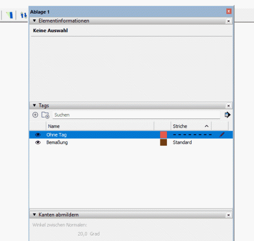

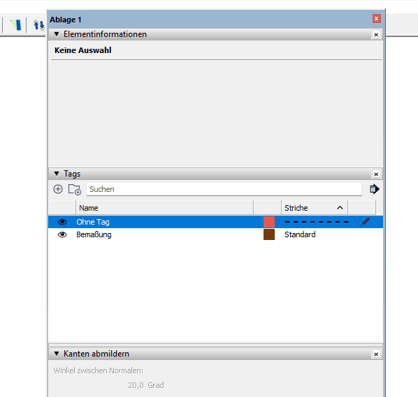

Hallo Maria,
ich weiß nicht, wie die Ablage der Tags in Pro 2025 aussieht.
Aber so weit kann sie nicht von Pro 2021 entfernt sein.
Klick, um Animation zu starten!
Das Feld (Bereich) für die Tags ist das einzige, das variiert werden kann.
Wenn Deine Tags keine allzulange Namen haben, kannst Du dieses Feld verkleinern.
Dann die Breite der gesamten Ablage bis auf Minimum verkleinern.
Mehr geht nicht.
Ich muss zugeben, bei mir sind die "Augen" noch nie unsichtbar geworden.
Vielleicht können andere Pro 2025-User weiter helfen.
VG Peter
Hallo Peter,
danke für deine Rückmeldung.
Ich hänge drei Ansichten an, erklärt es vielleicht etwas besser.
Hab keine Ahnung, ob das hier gerade funktioniert. Ich versuche es einfach mal.
Über Tipps zur richtigen Nutzung dieses Forums freue ich mich natürlich auch.
Nochmals Danke und viele Grüße
Maria
Hallo Maria,
in der Tat, Du verwendest wirklich sehr lange Namen für die Tags Confused
Diesen Effekt, der bei Dir auftritt, kann ich aber nicht nachvollziehen.
Selbst wenn ich auch solche lange Namen einsetze.
Das heißt, ich habe dazu leider keine Lösung. Huh

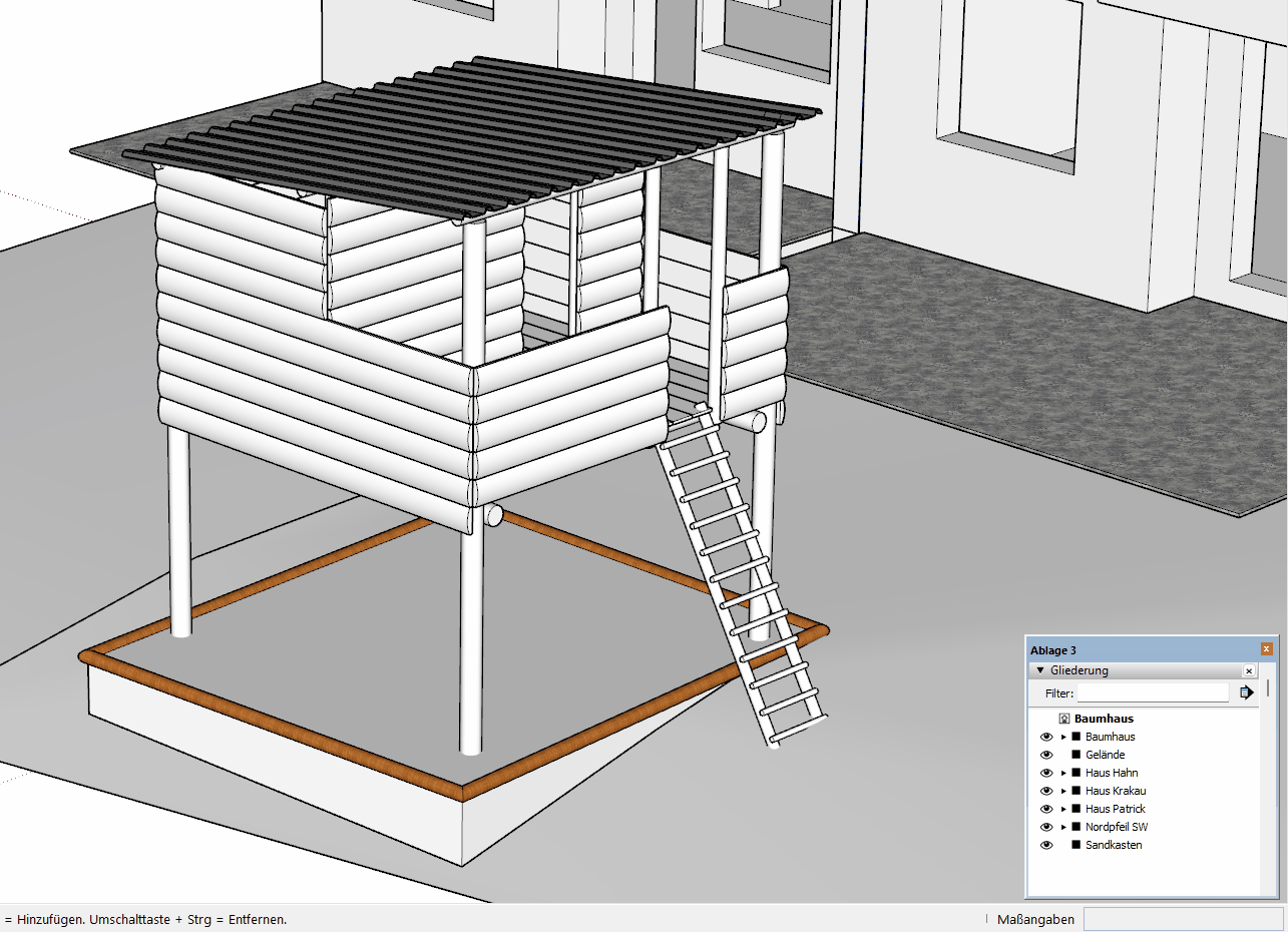

Wenn ich Dich richtig verstehe, geht es Dir um den Platz zum Modellieren.
Dazu hätte ich einen Vorschlag:
Verwende anstelle von Tags die Gliederung.
Die kannst Du sehr klein nach unten rechts verschieben.
Ok, ein bestehendes Projekt im Nachhinein auf "Gliederung" zu ändern erfordert sehr viel Arbeit.
Aber ein neues Projekt gleich mit Gliederung zu beginnen, bringt in meinen Augen sehr viele Vorteile.
Voraussetzung ist, dass möglichst alles in Gruppen oder Komponenten gewandelt und mit einem Namen (Instanz) bezeichnet werden.
Jede Gruppe kann wieder einzelne Objekte oder Untergruppen beinhalten.
Da kann man sehr schön eine Hierarchie aufbauen. Meinetwegen auch mit Nummern aufsteigend, so wie du es schon mit den Tags tust.
Weiterhin hat man dazu nicht den sehr oft auftretenden Fehler, dass man in einem falschen Tag modelliert. Man bleibt einfach stur auf Tag 0!
Ich verwende fast ausschließlich nur die Gruppierung und nur ein oder zwei Tags (Hilfslinien, Bemaßung...).
Für mich ist das wesentlich übersichtlicher.
VG Peter
