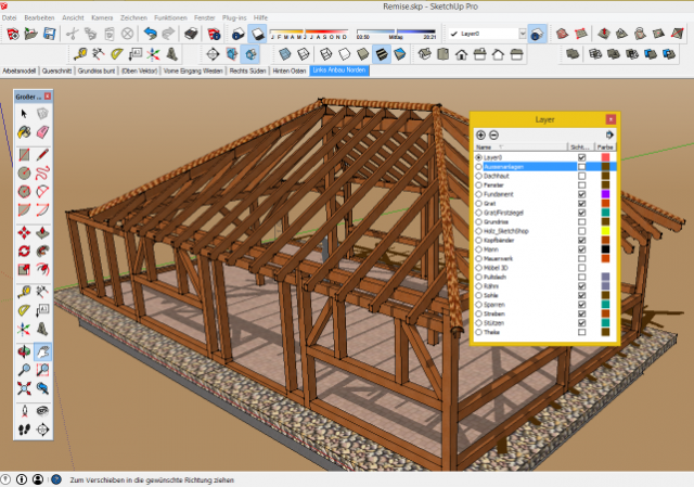

Layer dienen in SU - anders als in CAD-Systemen - nur der Steuerung der Sichtbarkeit von Objekten und nicht zur Strukturierung des Modells. Die auf ausgeblendeten Layern liegende Geometrie interagiert weiterhin mit den sichtbaren Elementen, eine Modifikation des sichtbaren Modells kann also im schlimmsten Fall zu 'Schäden' bei den ausgeblendeten Objekten führen.
Um dies zu vermeiden grundsätzlich gar alle Geometrie des Modells auf dem SU Standard-Layer "Layer0" belassen und für eine Strukturierung des Modells ausschliesslich die Gruppen- bzw. Komponenten-Funktionalität verwenden.

hier mal ein Beispiel was passieren kann, wenn Geometrie ausserhalb des 'Layer0' platziert ist.
Goldene Regel: modellieren auf 'Layer0', nur Gruppen/Komponenten oder Anmerkungen/Bemassungen auf anderen Layern.
