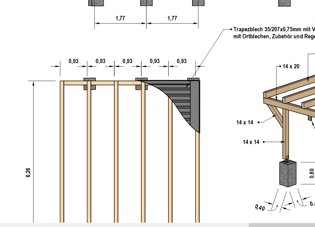

ich verwende sketchup pro in der aktuellen version und habe folgendes problem in layout.
manche 3d ansichten sind nicht "fix"
das heißt nach jeder änderung in der skp datai stimmen die ansichtsfenster
beim bnächsten öffnen von layout nicht (sind verschoben, andere größe,...)
die szenen werden in spetchum aber NICHT geändert?
was mache ich falsch?
d a n k e

hallo peter, vielen dank für deine antwort!
ja hab ich.
der fehler tritt meistens auf wenn ich
aktualisiere/neu verknüpfe?
bin ein wenig ratlos weil ich das problem früher nicht hatte. . . . .
über datai/einfügen füge ich die skp datei in layout ein.
dann passe ich ansichtsfenster (ausschnitt/größe/maßstab) an.
wenn ich dann in der skp datai eine änderung vornehme ändert sich
das auch in layout - nach dem aktualisieren.
eventuell sind bemassunben,.... anzupassen.
das komische ist: das betrifft nur 3d ansichten.
ansichtsfenster die einen maßstab (schnitt - grundriss, ansichten)
haben - da tritt dieses problem nicht auf....?
