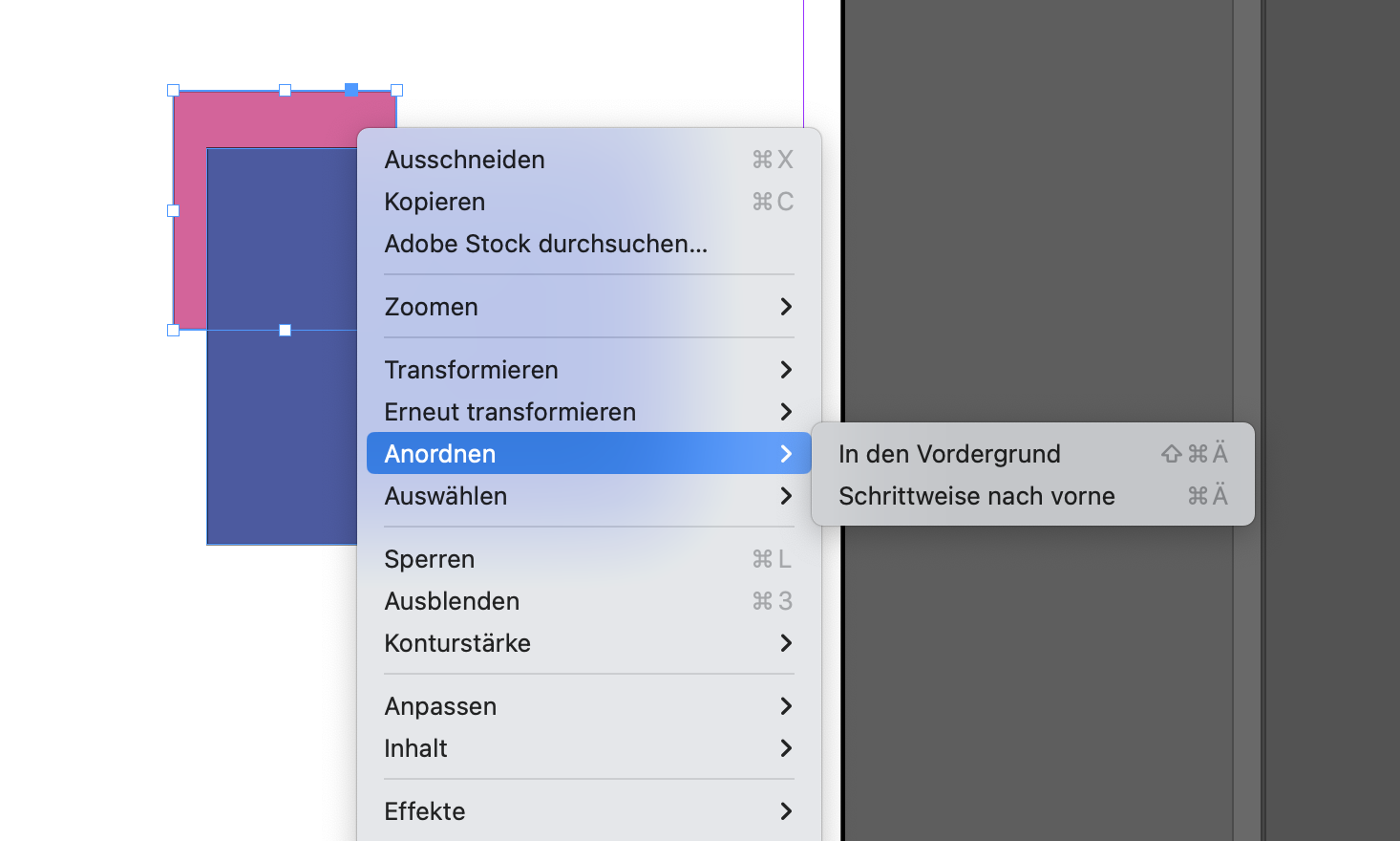

Hallo! Als langjährige SketchUp-Nutzerin (Architektur und Kunst) suche ich nun einen ganz einfachen Befehl für Flächen in 2D wie man ihn beispielsweise aus Indesign kennt: Anordnen --> In den Vordergrund (oder --> In den Hintergrund). Sodass z.B. eine farbige Fläche über der anderen liegt, zum Beispiel Gelb auf Rot und nicht Rot auf Gelb.... Mit Tags klappt es bei mir nicht. Vielleicht gibt es eine ganz einfach Antwort? Danke!!
