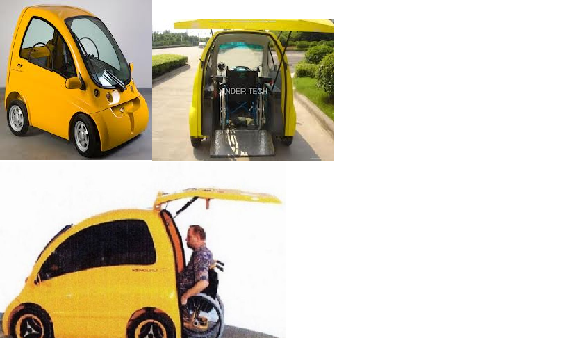

Ich bin behindert (Multiples Sklerose 7 Jahr) und sitze nur mehr am PC. Worum ich euch bitte ist, könnt ich mir einen Typ oder Anleitung geben, wie ich eine Vorlage als Bild (Blue brint) so im Programm zerlege, das ich eine Vorlagenbox bauen kann.
Ich brauche diese Programm dazu, um ein Behindertenfahrzeug ( siehe Anhang Muster) zu bauen. Die Technik, Antrieb sowie die Grössenordnung ist geklärt und auf Pänen festgehalten. Das einzige was noch fehlt ist der Bauplan für eine Karroserie.
