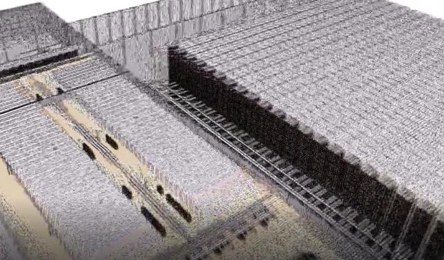

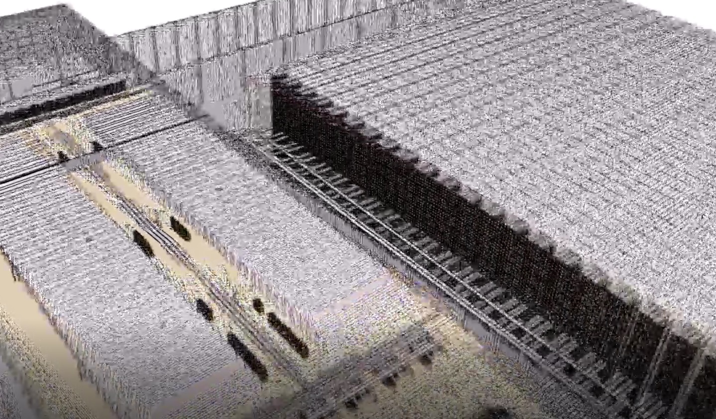

bin mir nicht sicher, wie ich das Problem beschreiben soll. Sobald ich bei größeren Modellen eine Animation mit FullHD oder höher und FPS 25+ exportiere, tritt es auf. Mal angenommen er fährt zu einer Szene, bleibt dort für ein paar Sekunden und fährt dann weiter. Beim "Anfahren" verschmiert das komplette Modell/Bild für einen kurzen Moment.
Ich bin ratlos. Dache er braucht mehr Bilder, also 60 FPS prbiert, nix. 120 FPS, nix. Bei 4K sowieso. Bei 720p und 20 FPS läuft es. Aber ich benötige min. FullHD 30 FPS.

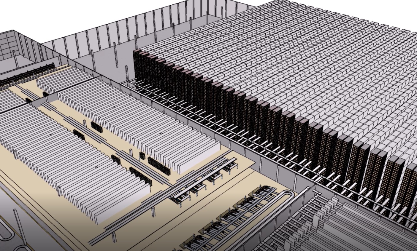

Wenn ich die Animation als Bilderset exportiere, dann sind die Bilder super. Nur aus diesen ein Video zu machen ist zu zeitaufwendig.

je höher Auflösung, Kantenglättung und FPS desto rechenaufwendiger und somit bei (zu) knappen System-Ressourcen (welcher i7 / welche Grafikkarte ?) scheinbar fehlerträchtig, hängt möglicherweise auch vom OpenGL-Support des verwendeten Grafikarten-Treibers ab (aktuelle Version prüfen).
Ich würde mal mit der Kantenglättung spielen (0x-4x) und die verschiedenen Video-Codecs durchprobieren, 25 FPS müssten - zumindest auf einem Fernseher - eine erträgliche Qualität produzieren. Möglicherweise kann die aktuelle SketchUp Pro 2018 das auch besser, ggf. mit der Demo-Version evaluieren.
Wenn alle Stricke reissen und die Animation in SketchUp selbst ruckelfrei läuft könnte man auch mit z.B. dem freien 'OBS Studio' den Bildschirm abfilmen, dazu ggf. die Bildschirm-Auflösung hochfahren und alle Software-Bremsen (z.B. Sicherheitslösung) beenden/deaktivieren.
Eine Alternative kann auch sein, zunächst nur Einzelbilder zu exportieren und den Zusammenbau zum Video im Nachgang mit einem externen Programm zu erledigen...
