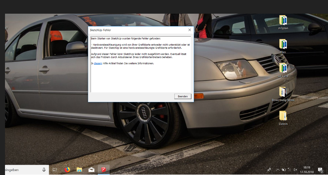

Absturz beim Start
so sieht es bei mir aus

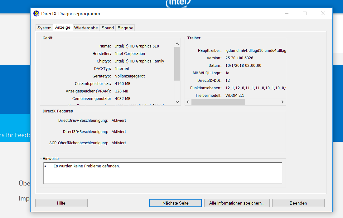

(17.10.2018 - 16:51)ecki123 schrieb: intel HD Graphics 510
den Download des aktuellen Treibers in der Version 25.20.100.6326 vom 09.10.2018 für Windows 10 x64 gibt's auf den intel Support-Seiten.
Alternativ kann man für eine automatische Erkennung und Installation aktueller Treiber usw. auch den 'intel Treiber- und Support-Assistenten' verwenden.

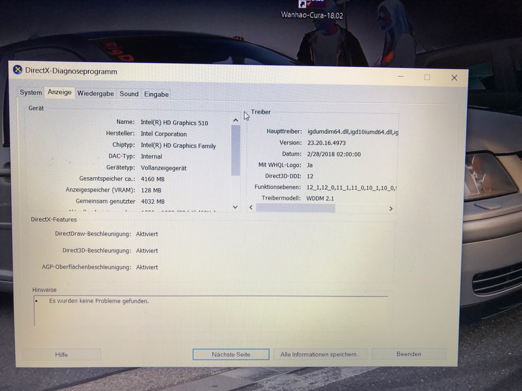

jetzt kam das
#15
Probieren könnte man noch die Installation einer älteren intel HD Treiber-Version z.B. die Version vor der von dir bislang verwendete Version. Dazu die aktuellle Version deinstallieren und Windows neustarten.
Wenn man SU noch zum laufen bekommen würde, könnte auch man versuchen, unter "Fenster > Voreinstellungen > OpenGL" die Option "Schnelles Feedback verwenden" zu deaktivieren... könnte im abgesicherten Windows-Modus (z.B. per F8 beim Booten) machbar sein.
Alternativ einen 'Fallback' auf die bezüglich des OpenGL-Supports des Grafikkarten-Treibers weniger anspruchsvolle SketchUp Make 2016 ausführen (kann parallel installiert werden). Optional kann in dieser Version noch ein Betrieb in Verbindung mit einem inkompatiblen Grafikkarten-Treiber (OpenGL) per Deaktivieren von "Fenster > Voreinstellungen > OpenGL > Hardwarebeschleunigung verwenden" erzwungen werden (ab Version 2017 nicht mehr möglich).
