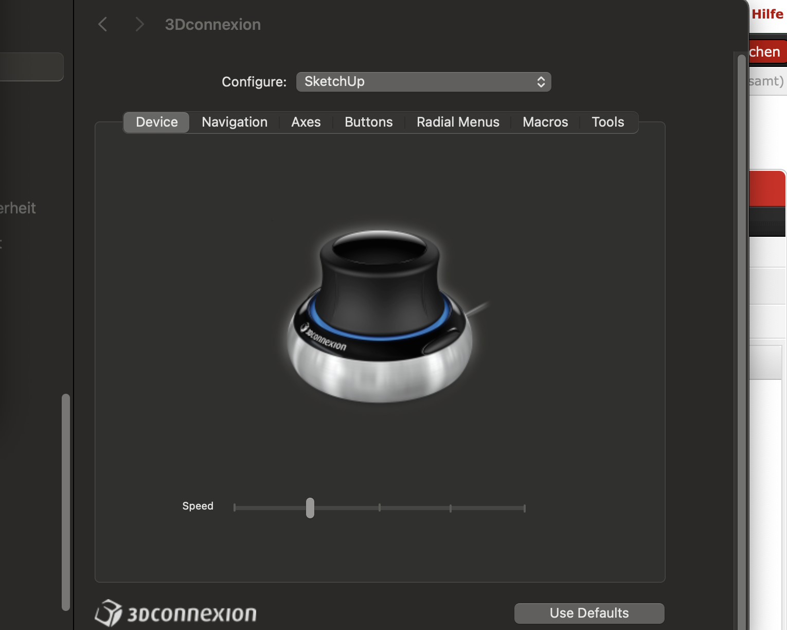

Ich habe mir soeben einen neuen Mac mit macOS 15 Sequoia geholt und mir das Keyboard Pro mit dem Numpad von 3Dconnexion gegönnt.
Leider bringe ich es nicht zum laufen und auch die Benutzeroberfläche ist anders wie sonst im Netz beschrieben. Hat da jemand Infos? Ist der Treiber noch nicht soweit?

Ja, es ist der neueste Treiber installiert. Das Numpad wurde nun über Bluetooth erkannt, aber ich kann nichts einstellen in der 3Dconnexion Home App.
Die Tastatur hat Verbindung, da hin und wieder eine Eingabe (verzögert) möglich ist, aber sie liefert Fehlinformationen. z.B. wenn ich eine Linie in SketchUp Zeichen und dann den Längenwert eingeben möchte, erscheinen im Massfeld lauter "IIIIIIIIII".
