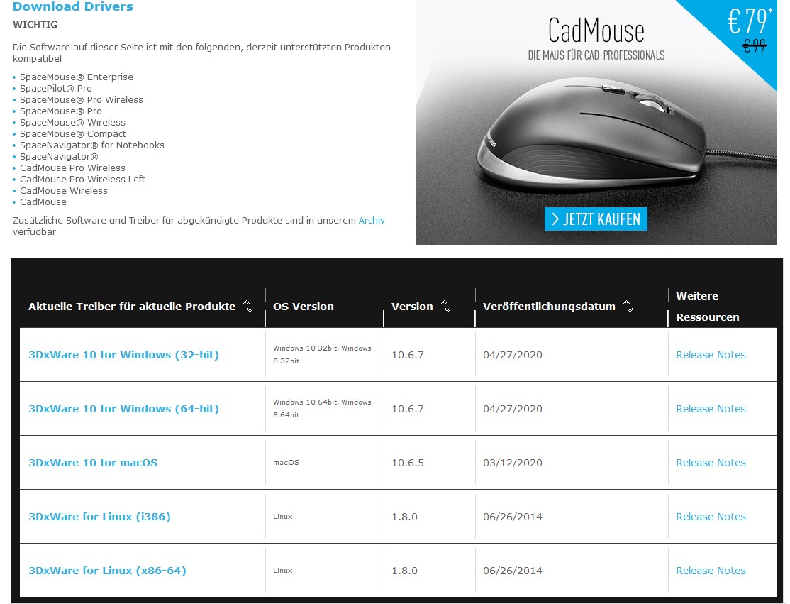

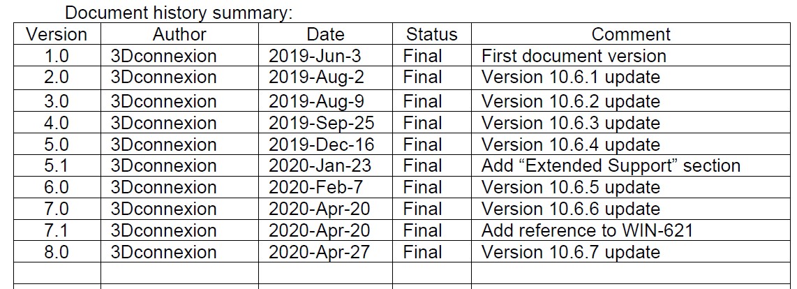

inzwischen steht bei 3DConnexion ein neuer
Treiber 10.6.7 vom 27.04.2020 für die 3D-Mouse zur Verfügung. Es gab zwar noch 2 Versionen dazwischen, die ich aber vorerst noch ignorierte.
Heruntergeladen habe ich ihn noch nicht, da ich ein "gebranntes Kind" bin und aus diesem Grund noch ein wenig warten werde.
