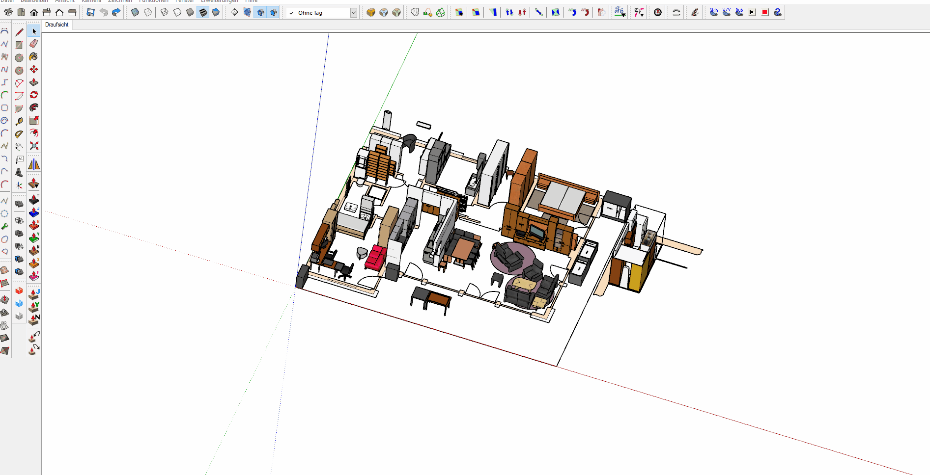

Es ruckelt, zittert oder lässt das Modell irgenwo im Nirvana verschwinden. Huh
Click to start!
In Echt ist das Zittern noch viel schlimmer.
