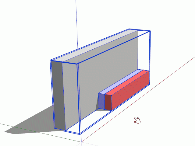

2 Teile Bewegen mit onClick mit verschiedenen Weglängen
Ich möchte eine Komponente (Schubladenführung Vollauszug 50cm 3teilig) Orginalgetreu bewegen das heist
-Schienen Gehäuse ist fest
-innerschiene und Schubladenschiene fahren 25cm aus
-Schubladenschiene fährt weitere 25cm aus
mein Problem
wenn ich Innenschiene und Schubladenschiene zu einer Komponente zusammenfasse um sie zusammen für den 1. Weg zu bewegen mit ANIMATE dann fährt die Schubladenschiene nicht mehr aus
ich brauche also einen Befehl der der die beiden Bewegungen kombiniert denn die sollen ja wie im Original syncron auf die jeweilige Endlänge kommen
kann da einer helfenHuh

danke das ist eine schöne Schublade aber das löst nicht mein Problem
da sich ja "nur" 1 Teil bewegt ich brauche aber die gleichzeitige Bewegung von zwei Teilen mit verschiedenen Weglängen
Es gibt ein Video unter https://www.youtube.com/watch?v=ePJbtoysGqk
da bewegen sich auch mehere Teile z.B ein Klapptisch der dann gleichzeitig die Tischbeine umklappt leider gibt es keine Erklärung dazu
aber das ist was ich brauche Idea

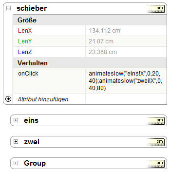

In der obersten Ebene kann man mehrere Animationen durch Semikolon getrennt angeben...
(Klick für Animation)
.zip   dc_schieber.zip (Größe: 14,41 KB / Downloads: 344)
Danke cotty das ist die Lösung
