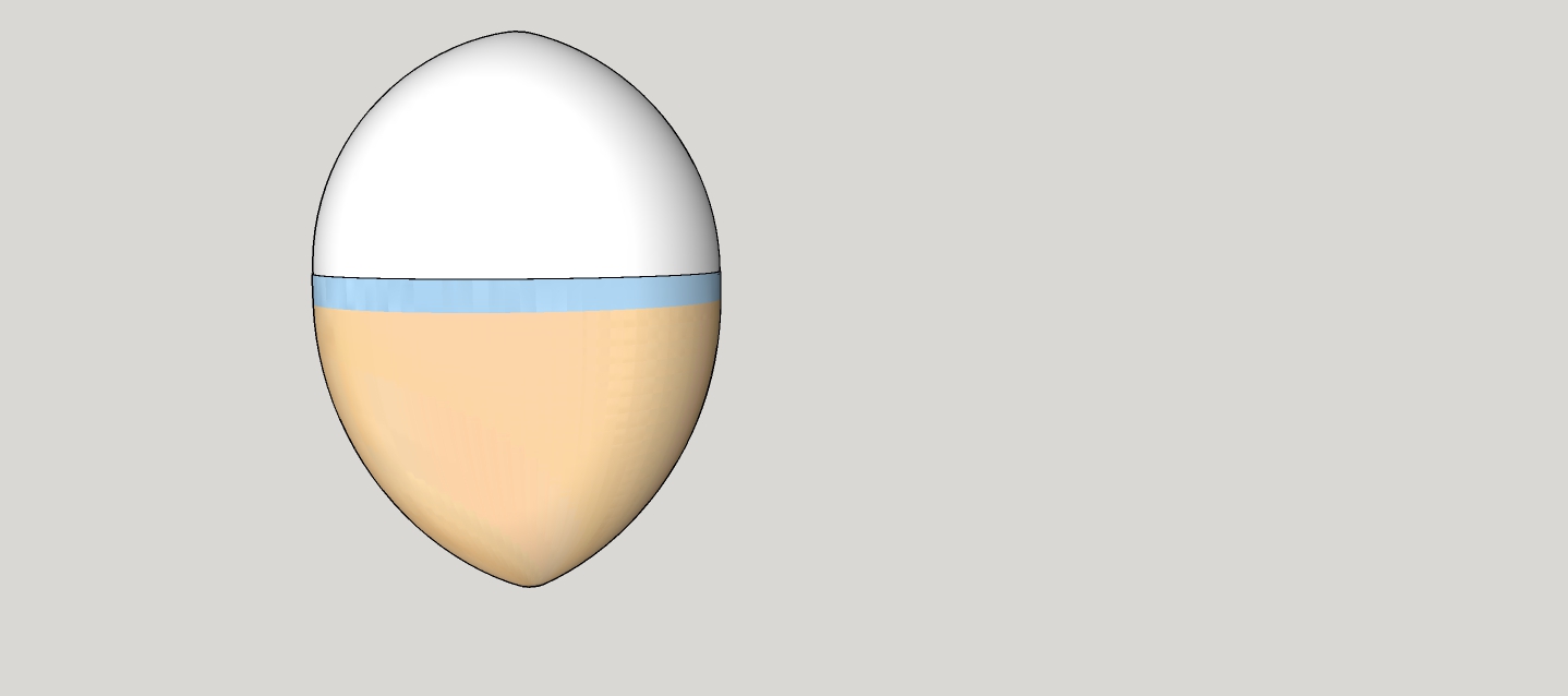

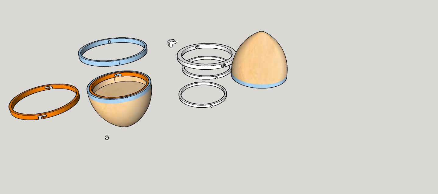

Fast fertig.
.skp   Bajonett1.skp (Größe: 467,18 KB / Downloads: 83)
Verbesserungen sind erwünscht. Nur der Eikörper ist kein Volumenkörper! Peter, evtl. schaffst du das
#13
Fertig, aber leide kein Volumenkörper
.skp   Bajonet2.skp (Größe: 699,1 KB / Downloads: 73)

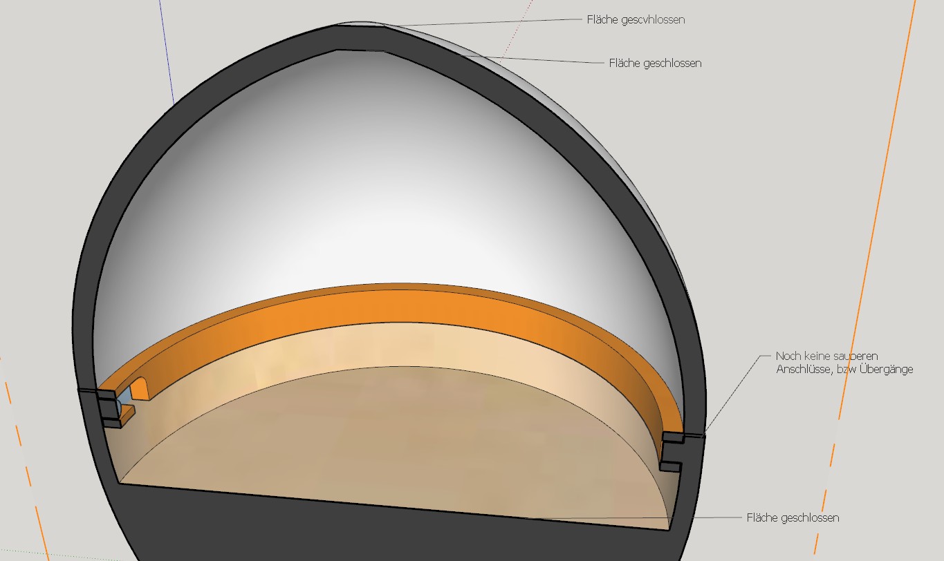

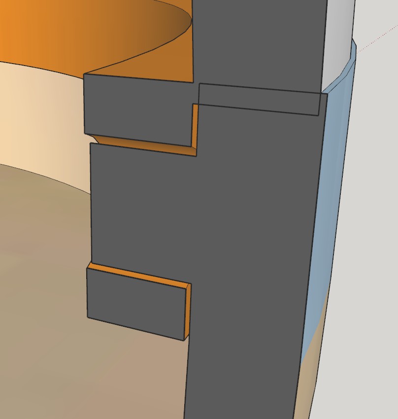

Hallo Franz,
Es hat nicht viel gefehlt, die Volumenkörper zu erstellen.
Im Unterteil die große Fläche geschlossen.
Im Oberteil die beiden Flächen ganz oben geschlossen.
Außerdem waren die beiden Teile zueinander nicht exakt in einer Flucht. Gerichtet.
Die Verbindung der Beiden zueinander ist meiner Ansicht nach überlappend und die Anschlüsse zu den beiden Bajonett-Segmenten sind nicht "schön".
Ich weiß nicht, ob es druckbar und stabil genug ist.
.skp   Bajonet2 Peter.skp (Größe: 708,38 KB / Downloads: 77)
Ansonsten kann man es nach einigen Nachbesserungen so lassen.
Musst halt noch etwas richten.
Viel Grüße Peter

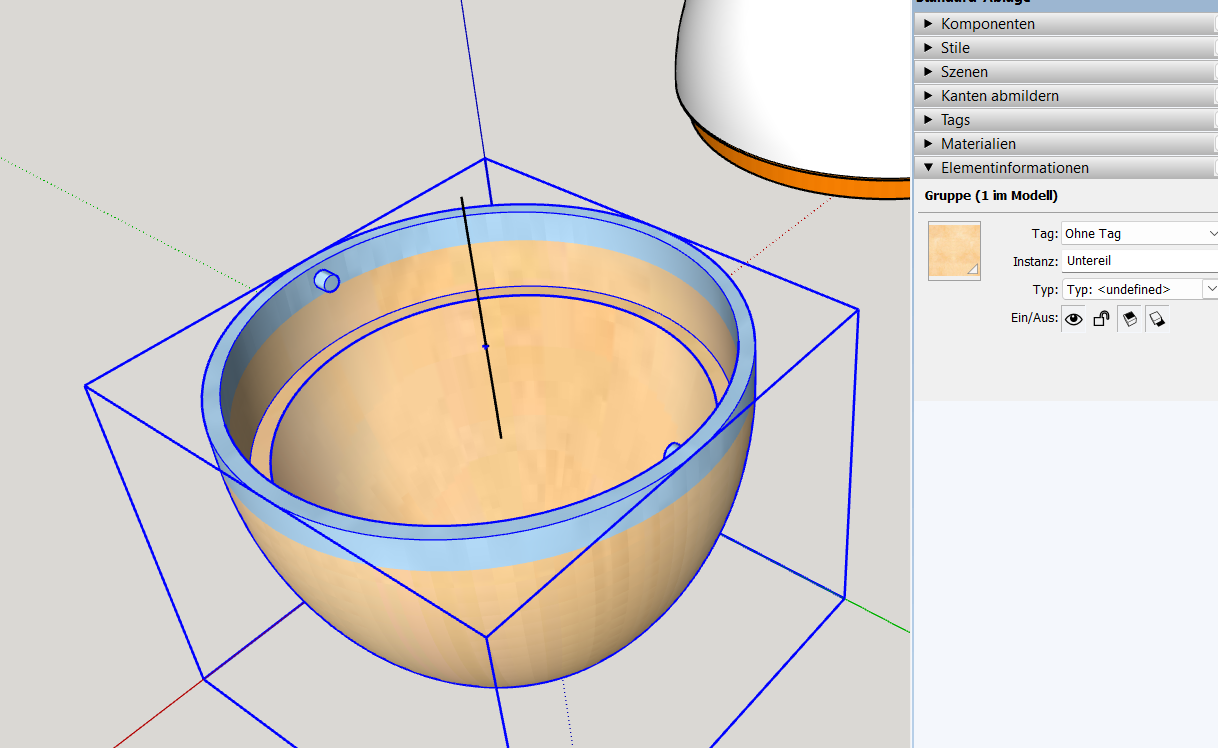

Peter, du bist der Beste!
Warum ist das Unterteil nur ein Volumenkörper mit geschlossener Fläche?
Ich dachte, ich lasse einen Rand stehen. Aber selbst dann, ist es kein Volumenkörper mehr. Ich verstehe das nicht. Danach merkte ich, in der inneren Schale befand sich noch eine komplette Fläche oberhalb vom Ring, den du geschlossen hast. Ich habe die Fläche gelöscht. Jetzt ist das Unterteil, so wie es sein soll. Aber leider kein Volumenkörper.
Würdest du bitte noch einmal schauen, warum das Teil jetzt kein Volumenkörper ist?
Grüße Franz
.skp   Bajonet31 Peter.skp (Größe: 719,8 KB / Downloads: 79)

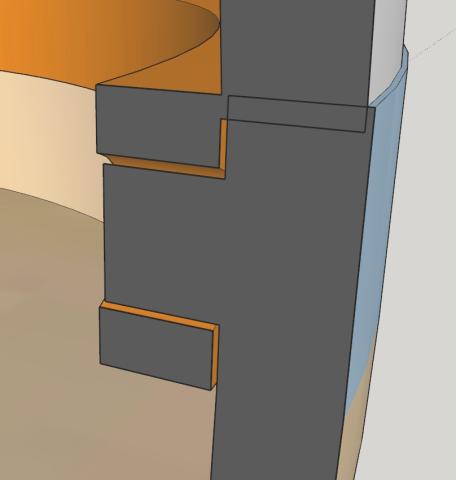

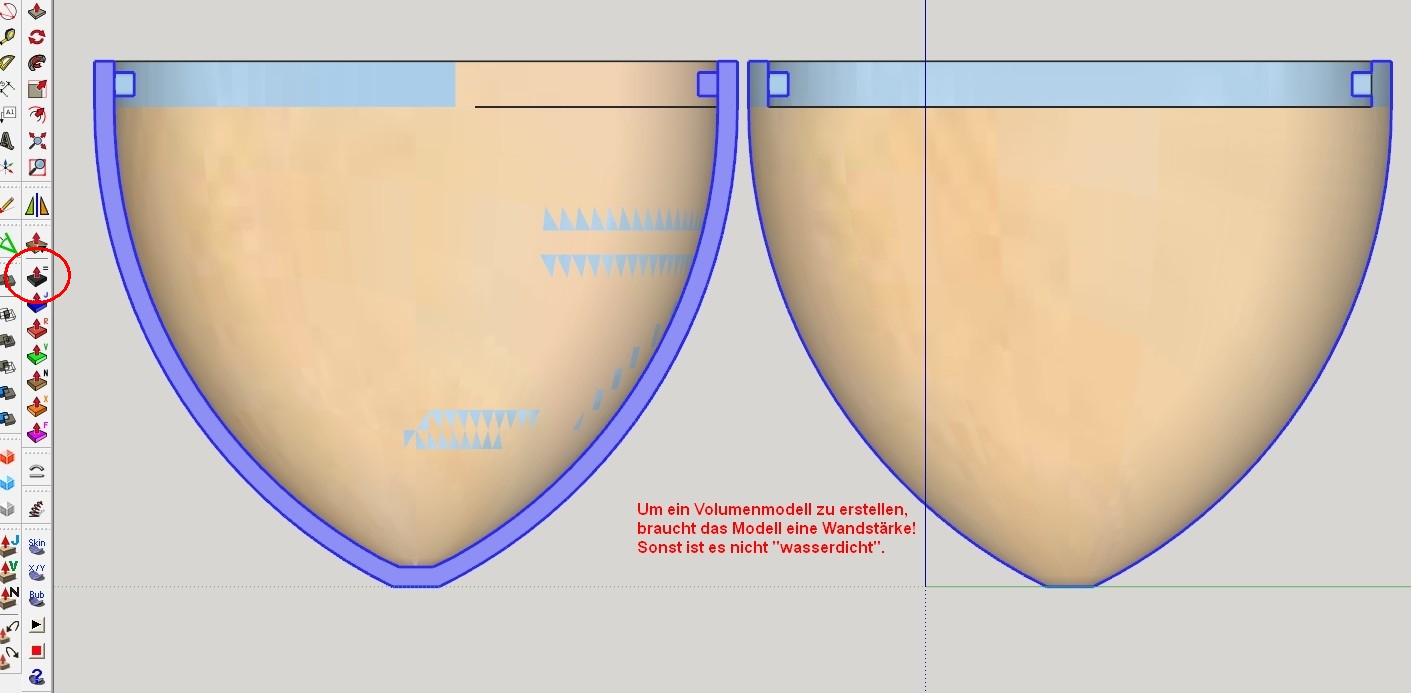

Hallo Franz,
So wie du das Unterteil gemacht hast, ist es nicht "wasserdicht". Es braucht, wie das Oberteil, eine Wandstärke.
Denn sonst wäre es nicht druckbar. Eine Fläche allein kann man nicht drucken!
Ich verdickte die Außenhaut mit Joint Push Pull Thicken A Surface.
Die entstandenen verschiedenen Farben können nur durch eventuelle Unsauberkeiten in der Ausrichtung der einzelnen Elemente entstehen.
Außerdem besteht bei den Zapfen keine echte Verbindung zur Schale. Hier musst du nacharbeiten.
Auch aus diesem Grund ist es jetzt noch kein Volumenkörper.
Ich schlage vor, dass du diese erste Aufteilung aus Schale und Zapfenring ignorierst und die Zapfen komplett neu in die Schale einbringst und verschneidest.
Überhaupt hätte ich zuerst die Schale mit Folge Mir erzeugt und dann die Zapfen einmal komplett durchgeschoben und dann innen gekürzt und außen verschnitten.
Dann ist sicher, dass das ein Volumenkörper wird.
