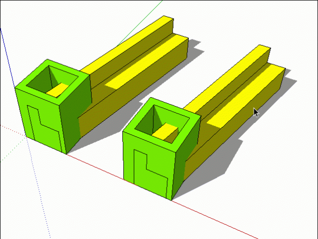

Hallo, wie schneide ich "Überstände" ab, also z.B. ragt die Burgmauer in den Turm hinein, sie soll aber am jeweiligen Rand des Turmes "abgeschnitten" werden - (einfach ziehen/drücken geht nicht, weil leichter Knick in der Mauer und ausserdem schräg anliegend). Vielen Dank.
[attachment=1216]
Die Flächen miteinander verschneiden, damit die Flächen unterteilt werden, und dann die ungewünschten Teile löschen.

Danke, das ist mir klar!
Aber ich kriege es nicht hin, es gibt ja mehrere Methoden, mit Fläche oder mit Schnittebene oder noch andere. Deine GIFs haben mir bisher immer geholfen, vielleicht kann ich gelegentlich eins kriegen? Vielen Dank.

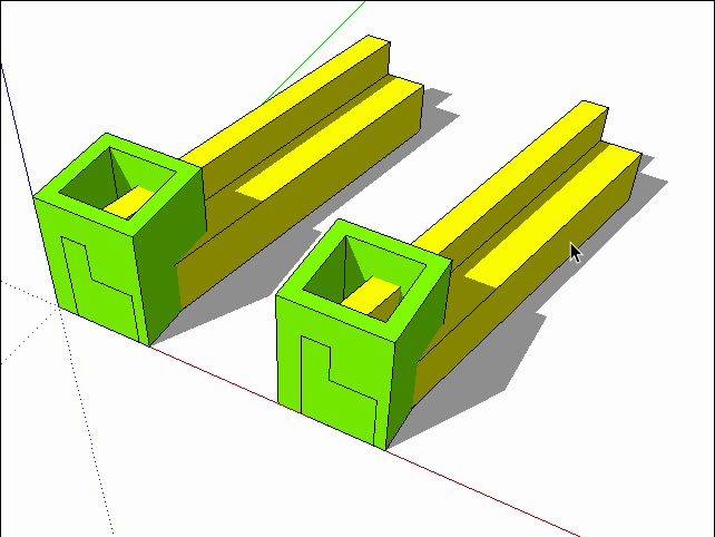

Hier ein Beispiel mit "Verschneiden mit Modell"...
.skp   mauerverschnitt.skp (Größe: 39,98 KB / Downloads: 311)
(01.04.2016 - 20:28)cotty schrieb: "Verschneiden mit Modell"...
Vielen Dank, sehr lehrreiche Animation, wieder was dazugelernt. Schönen Abend!
