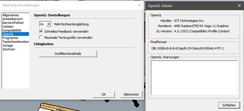

RE: keine geraden kanten - Mr.Claude - 26.03.2019
Hallo Norbert,
Ich hänge dir einfach mal alle Infos zu deinen Fragen hier an ;-)
den neuen Treiber versuche ich gerade zu laden aber auf den Seiten scheint was nicht zu funktionieren denn er ist immer noch am "Laden"
Ich hatte irgendwo in der Sketchup Info gelesen daß 24bit Notwendig wären aber diese scheint meine GraKa nicht zu unterstützen.
RE: keine geraden kanten - Techie - 26.03.2019
der Treiber-Download ist 327 MB... dauert etwas läuft aber hier problemlos.
Die 8 Bit Farbtiefe beziehen sich auf den Bildschirm, die Windows Desktop-Farbtiefe ist lt. den Grafikkartendetails korrekt bei "Depth: 24" (2^24 = 16.777.216 Farben) konfiguriert, was im übrigen jede aktuelle GraKa unterstützt.
Mach auch mal testweise das "Schnelle Feedback" aus (SU beenden/starten), da gibt's unter Windows 10 in Verbindung mit bestimmten GraKas/Treibern (speziell intel HD Serie) immer wieder unsystematische Probleme mit der OpenGL-basierten Bildschirmausgabe.
