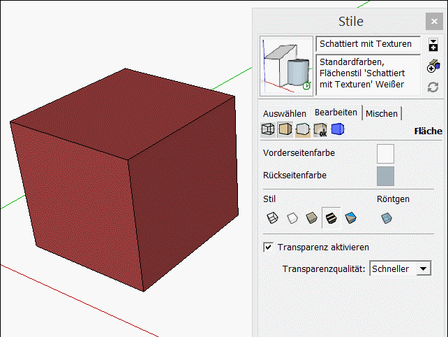

RE: U3D Export - cotty - 08.11.2015
Flächenstil Monochrom hilft hier weiter...

RE: U3D Export - cotty - 09.11.2015
Hat die Änderung der Flächenausrichtung etwas bezüglich der fehlenden Flächen gebracht?
