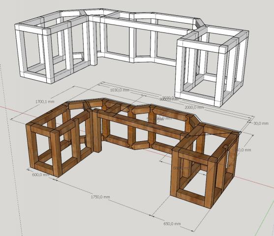

ich habe mir einen Schreibtisch geplant. Nun habe ich die ganzen Einzelkomponenten aus 100x100mm KVH erstellt. Gibt es in Sketchup eine Möglichkeit, alle diese Komponenten in einem Schritt auf 80x80mm Querschnitt abzuändern?
Ansonsten wäre die Neukonstruktion eine Qual für mich, da ich für diesen Plan schon 2 Tage gebraucht habe..... Huh

Hier mal die Konstruktions-Planung:
.skp   Zwischenspeicherung01012021_Komplettansicht.skp (Größe: 4,88 MB / Downloads: 404)

Da es viele verschiedene Komponenten sind, ist eine einfache Änderung auf 80x80 nicht möglich, eine Neuzeichnung wird der schnellste Weg sein, einfach als gute Übung sehen. Ist die Vielzahl an Verbindungen so gewollt? Ansonsten ließe sich die Konstruktion vermutlich auch noch etwas vereinfachen?

Du hast zwar Komp. erstellt, aber da Du diese nicht kopiert hast, hätten Gruppen gereicht.
Außerdem sind in der Konstruktion leider nicht viele Einzelteile identisch, als dass sich Komponenten überhaupt hätten lohnen können.
So wie ich das sehe, wirst Du über eine Neukonstruktion nicht herumkommen.
Dann solltest Du schon konsequent darauf achten, dass möglichst viele Teile identisch werden.
Leider kann ich Dir keine schönere Antwort geben.
Es gibt jedoch viele "Holzwürmer" hier im Forum, die vielleicht bessere Ideen haben.

(02.01.2021 - 16:23)cotty schrieb: Ist die Vielzahl an Verbindungen so gewollt? Ansonsten ließe sich die Konstruktion vermutlich auch noch etwas vereinfachen?
Ja, die Verbindungen sind so gewollt, da ich alles ohne Schrauben zusammensetze. Nur mit den Überblattungen und Zapfen, Holzdübeln und Holzleim. So habe ich auch meine ganze Werkstatt gebaut.

Ich würde mit einem Modell mit kompletten Balken anfangen (s. Anhang) und dann im zweiten Schritt die Verbindungen hinzufügen (deine Aufgabe ;-) )...

Hi cotty,
Mann.....wie kriegt man so schnell dieses Modell hin? Sind jetzt zwar keine Verbindungen dabei, aber dafür bräuchte ich ca. 4 Stunden....... Huh
