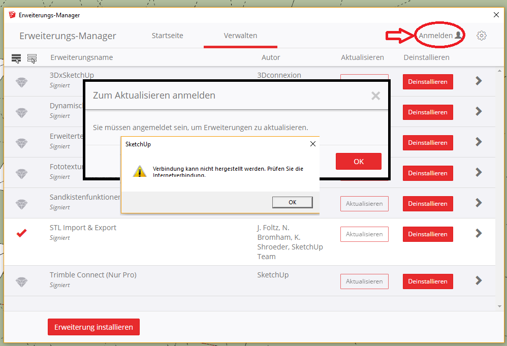

Hallo Norbert, ich habe genau gemacht was du beschrieben hast, aber ich kriege die STL-Anwendung nicht installiert.
Wenn ich anklicke “Fenster > Erweiterungs-Manager > Erweiterung installieren“ kommt ein Fenster/Menü, da kriege ich die RBZ Datei auch hinein bzw. angezeigt mit Häkchen,  aber dann fragt er nach einer "Anmeldung" (Sie müssen angemeldet sein). Wenn ich auf Verdacht auf "Anmelden" klicke kommt die Meldung "Prüfen Sie die Internetverbindung" obwohl ich tief im Internet drin bin (schreibe ja gerade auch diese Zeilen online). Was mache ich falsch, speziell auch, was müsste ich da anmelden - mein Google Konto?
RE: SU Make Modell für 3D Druck vorbereiten - welches Druckformat? - Techie - 05.01.2018
der STL-Export ist offensichtlich korrekt installiert: "Datei > STL-Export..."
Um Plugins/Erweiterungen per "Fenster > Extension Warehouse" installieren zu können oder per "Fenster > Erweiterungs-Manager" aktualisieren zu können, wird eine Benutzer-Anmeldung beim "Extension Warehouse" benötigt. Für eine Anmeldung kann entweder ein Trimble-Konto oder ein evtl. bereits vorhandenes Google-Konto verwendet werden.
Wenn angemeldet wird in der Hinweiszeile des SU Programm-Fensters ein entsprechend aktives Personen-Icon (unten links, Maus darüber halten für Infos) angezeigt.
Wer die SketchUp Pro-Version verwendet kann im übrigen alternativ im OBJ oder 3DS-Format exportieren, dürfte von den meisten Dienstleistern auch akzeptiert werden.
RE: SU Make Modell für 3D Druck vorbereiten - welches Druckformat? - jusi - 05.01.2018
(05.01.2018 - 11:44)SketchUp3D.de schrieb: der STL-Export ist offensichtlich korrekt installiert: "Datei > STL-Export..."
Danke Norbert, habe es gefunden....
Allerdings eine Nebenfrage: Wenn "Anmelden" verlangt wird, ist da das Google-Konto gemeint (falls man kein Trimble-Konto hat)?
