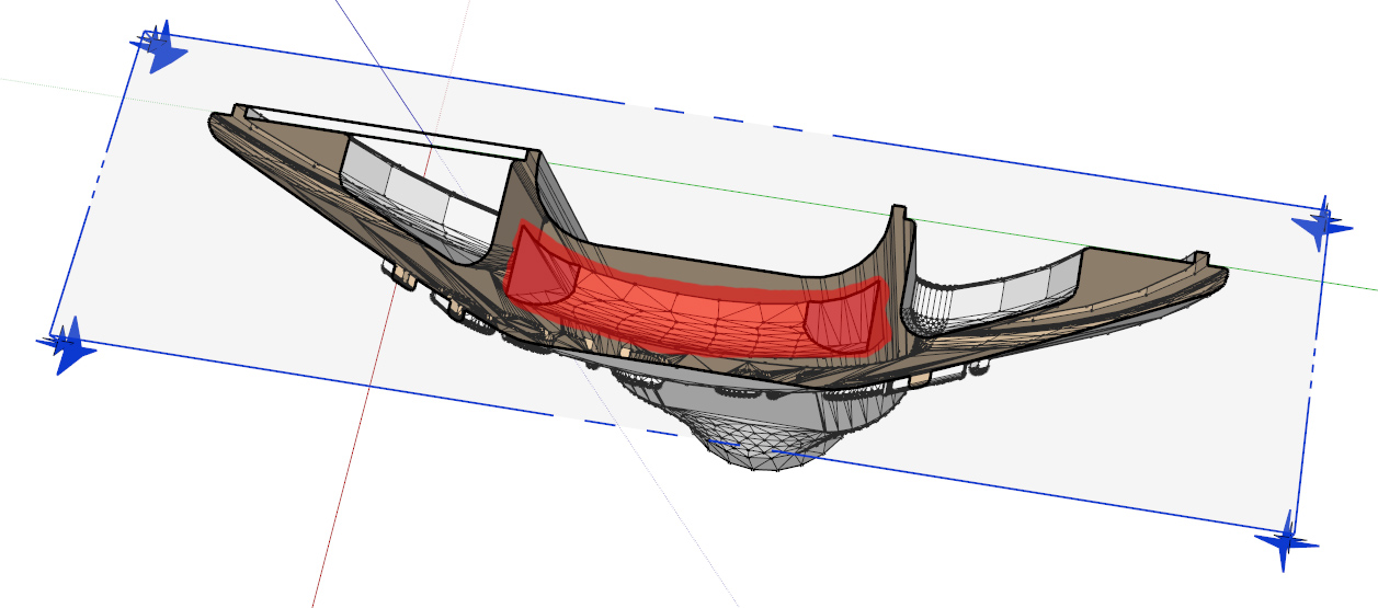

RE: Aus Autocad in SU imortierte Objekte nicht solid! - AlterSchwede - 02.04.2015 (02.04.2015 - 11:52)SketchUp schrieb: .. 3D-Gitternetzdaten können problemlos in SU eingelesen und bearbeitet werden, 3D-Volumenkörper in einem 3D-Drahtgitter-Modellierer eben nicht... Verstehe ich das richtig, dass SU das eben nicht kann. Grundsätzlich sollte es doch möglich sein, dass 3D-Volumenkörper eines Volumenmodulierers automatisiert so in ein 3D-Drahtgitter überführt werden, dass dieses begrenzt und geschlossen (=wasserdicht=SU-solid) ist. Oder habe ich als Novize da etwas grundlegendes nicht verstanden? RE: Aus Autocad in SU imortierte Objekte nicht solid! - cotty - 02.04.2015 Ich habe dein STL-Modell importiert und die Hülle ist nach der Gruppierung auf Anhieb ein Volumenkörper. Es befindet sich allerdings im Innern eine Aussparung, die bei der Gruppierung weggelassen werden muss... siehe Bilder und Modell. RE: Aus Autocad in SU imortierte Objekte nicht solid! - AlterSchwede - 02.04.2015 Wow. Wieso klappt das bei Dir auf Anhieb und mich mache viele Stunden ergebnislos rum. Ich prüfe das und melde mich ... RE: Aus Autocad in SU imortierte Objekte nicht solid! - AlterSchwede - 04.04.2015 Cotty: Super vielen Dank für den Hinweis auf die Aussparung, nach deren Löschung sich auf Anhieb ein Volumenkörper ergibt. Mir war das selbst nicht aufgefallen, weil ich nach Untersuchung der anderen, ähnlich komplexen Bauteile der Baugruppe bereits aufgegeben hatte und ganz offensichtlich auch deutlich weniger Erfahrung habe solche Fehler zu identifizieren .. . Vielleicht kann ich Dich dafür gewinnen, mir auch die anderen zwei Bauteile der Baugruppe (Unterschale, und Mittelteil) gegen unbürokratische, faire Bezahlung "wasserdicht" in .skp zu überführen? Bei denen entsteht bei mir nach Löschung der "Aussparungen" leider kein wasserdichter Volumenkörper; wäre supernett und Du würdest mich zum glücklichsten Menschen auf Erden machen .. . Leider habe ich das Mittelteil nicht in .stl sondern nur in .dwg, .stp, .ipt oder .igs. Schick mir doch mal Deine email oder Tel. an mw@markuswolf.de oder Tel. 0176 430549804? RE: Aus Autocad in SU imortierte Objekte nicht solid! - cotty - 04.04.2015 Ich habe leider keine Zeit, soetwas gegen Geld zu machen, aber im Rahmen meiner Hobbynutzung kann ich gerne auch einen Blick auf die anderen Teile werfen ;-) Kannst du sie hier hochladen oder einen Link teilen? RE: Aus Autocad in SU imortierte Objekte nicht solid! - AlterSchwede - 04.04.2015 Ohh, das wäre super. Um die Dateien freizugeben würde ich eine email benötigen. Öffentlich freigeben möchte ich die Dateien nur ungern .. schließlich ist es ein Entwicklungsprojekt, an dem ich schon Jahre arbeite .. . |
