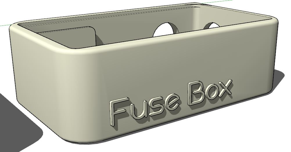

RE: Suche Sketchup´ler - cotty - 20.01.2019 Hier noch eine Variante mit Schrift, hier ist beim Drucken aber zu beachten, dass evtl. zusätzliches Stützmaterial nötig wird... RE: Suche Sketchup´ler - pitt976 - 21.01.2019 Ich habe hier ein Panel angefertigt aber ich kann es wieder nicht korrekt in meine Slicer Software Cura laden, ich denke das liegt daran, dass es wohl kein Volumenmodell ist. Kann mir jemand erklären wie ich aus dem Objekt ein Volumenmodell erstellen kann? Wenn ich das versuche über Volumenkörper sagt er immer, dass mindestens ein Teil kein Volumenkörper ist und lässt das vereinigen nicht zu. Was mache ich falsch ? RE: Suche Sketchup´ler - Peter C - 22.01.2019 Hallo Pitt, auf die Frage, "was mache ich falsch" kann ich nicht explizit antworten. Das gesamte Modell ist einfach - entschuldige die harten Worte - schludrig modelliert. Das heißt:
[attachment=2539] So jetzt kannst Du Dir das mal anschauen. LG Peter RE: Suche Sketchup´ler - cotty - 23.01.2019 Ein Volumenkörper ist eine Gruppe oder Komponente, die nur loose Geometrie (Kanten und Flächen) enthält und in der jede Kante genau (!) an zwei Flächen stößt. Für die Kontrolle gibt es Plugins, z.B. Solid inspector von Thomthom. |
