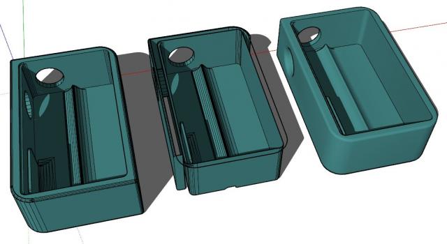

Hi Leute,
so ich habe die *.skp Datei eben auf Dropbox gelegt, so kann Sie dann jeder runterladen.
https://www.dropbox.com/l/scl/AACET1XOWA...-zqT0K5Bmk
Hier noch ein Bild von dem was ich möchte:
https://www.dropbox.com/l/scl/AAD-dBhcu4...XhEG0PG3y8
Im Endeffekt möchte ich nur runde Kanten an dieser Box am Gehäuse außen, also die Rundung links auf dem Bild möchte ich auch rechts haben.
Ich bekomme es aber nicht hin mit Round Corners, da dieses Objekt schon fertig ist und ich mich einfach zu wenig mit Sketchup auskenne.
Ich würde mich sehr freuen wenn ihr helfen könntet.
LG Sven
Wenn es nicht schlimm ist, dass es nicht 20 Minuten gedauert hat ;-)
Hier eine Möglichkeit:
- Einige Teile löschen, hauptsächlich die nicht benötigte Ecke
- Pfad für die neue Kontur behalten und ergänzen (vorhandene Rundung spiegeln)
- Fläche erstellen und Folge-mir
- Einige kleine Stellen nachbessern (in größer skalierter Kopie der Komponente)
- Kanten abmildern für schönere Darstellung
Hilft es in dieser Form schon weiter?
.skp   FuseBoxbuzz_cotty.skp (Größe: 1,49 MB / Downloads: 320)
Wow, also ich wünschte ich wäre in Sketchup schon so fit.
Also könnte man auch ohne großen Aufwand die letzte Ecke in der Box oben links auch noch runden.
Ich werde das jetzt mal nach deiner Anleitung versuchen, aber bitte nicht steinigen wenn ich es nicht hinbekomme.
Vielen lieben Dank fürs ausprobieren, ist echt lieb.
LG Sven
Ich denke die gleiche Ecke passt aufgrund des Loches nicht 1:1 in die verbliebene Ecke, da wird etwas mehr Anpassungsaufwand nötig werden...
ich habe gerade festgestellt, dass wenn ich das Modell als STL exportiere und in meinen Slicer (Software 3D-Drucker) lade, dass die Box dann komplett geschlossen ist und ein paar details fehlen, ich wüsste nicht woran es liegen kann, wenn ich das originale Modell welches ich hochgeladen habe genauso aus Sketchup exportiere, dann passt alles.
Gibt es da etwas zu beachten evtl aufgrund der Kantenabschwächung ?
So sieht die Box dann aus, es fehlt die kleine Lippe oben und in der nächsten Schicht ist dann ein Deckel drauf, bzw die Box komplett geschlossen.
[Bild: 6z63zxv7.jpg]
Hier das ursprüngliche Box-Objekt, da sieht man den Unterschied
[Bild: evdbu79b.jpg]
Hier die Box als Volumenkörper, sollte damit für den Druck besser geeignet sein...
.skp   Squonk_2.skp (Größe: 160,51 KB / Downloads: 266)
Ein Traum, vielen lieben Dank nun passt es :Smile
Lg Sven
