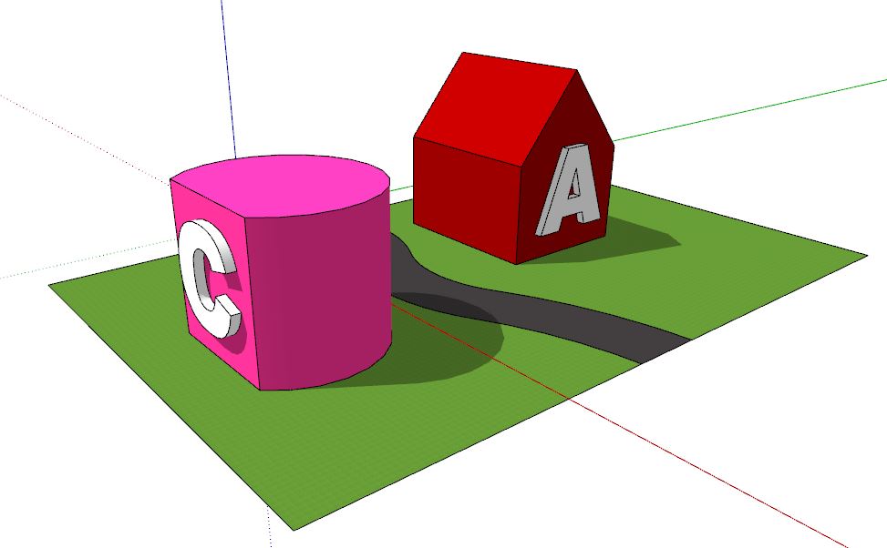

Für jedes Objekt, für das die Sichtbarkeit gesteuert werden soll, würde ich eine eigene Ebene anlegen. Die Kombination von sichtbaren Ebenen würde dann mit unterschiedlichen Szenen gesteuert werden können, siehe beigefügtes Beispiel...
.skp   sichtbarkeit_haus.skp (Größe: 152,24 KB / Downloads: 310)
