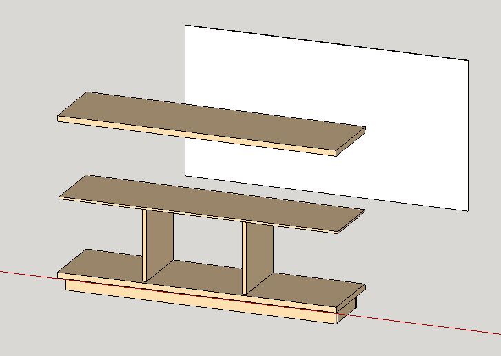

seit kurzer Zeit verwende ich SU2022 Pro zum Modellieren von Möbeln. Nach der Installation auf meiner Win7x64-Laptop fiel mir auf, dass das Auswahlwerkzeug keinen Auswahlrahmen zeichnet. Damit ist nicht sichtbar, was gerdae für den Rahmen ausgewählt wurde.
In allen Videos, die ich bisher gesehen habe, erscheint doch ein Rahmen, sogar in unterschiedlicher Form, je nachdem in welche Richtung er aufgezogen wird. Ist bei der Installation etwas schief gegangen?

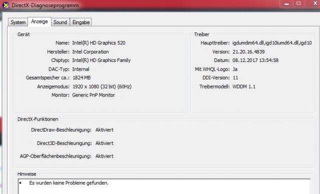

Grafikkarte und Treiberversion ("Win+R > dxdiag > Anzeige")?
Falls integrierte intel (U)HD Grafik zuerst den Treiber aktualisieren und falls das nichts nutzt in SketchUp unter "Fenster > Voreinstellungen > OpenGL" die Option "Schnelles Feedback verwenden" deaktivieren.

Im LT ist tatsächlich eine Intel HD-GK verbaut, aber lt. Fujitsu-Update Check ist die letztgültige Treiber-Version installiert.
Das "schnelle Feedback" ist standardmäßig aus, aber ich wollte es zum Ausprobieren mal anhaken. Da meldet SU, dass die Einstellung nicht mit Mehrfachkantenglättung funktioniert. Mit Kantenglättung=0 funktioniert dann auch der Auswahlrahmen. Aber das Modell sieht peinlich zerhackt aus. Die Einstellung vom Feedback ist dann egal.
Könnte es noch eine Möglichkeit geben, oder muss ich mich damit abfinden, entweder Rahmen oder glatte Kanten zu haben?

eine integrierte intel HD 520 (2015) ist für eine OpenGL-basierte 3D-Modellierung wenig tauglich, worauf die Bezugsquelle per Systemvoraussetzungen hätte hinweisen können.
Man könnte natürlich auch mal den aktuellen Treiber (05.02.2021) direkt von intel probieren... ansonsten bleibt nur damit leben oder ein taugliches System kaufen.
