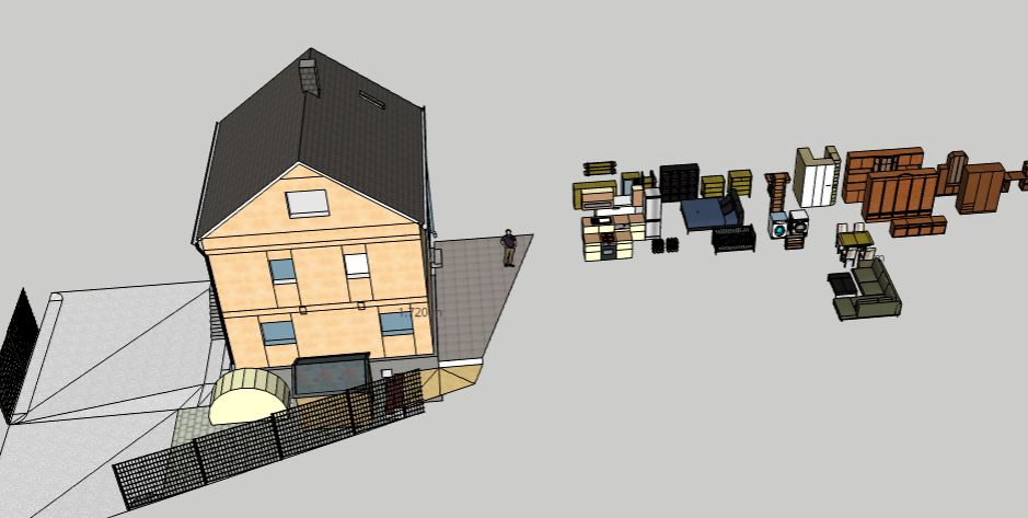

Anbei mein Modell: Jede Ebene des Hauses und Inventarteil ist eine Gruppe und daraus wurden Komponenten erstellt, falls diese wiederverwendet werden müssen. Es enthält aktuell ca. 100 Komponenten und ca. 90 Materialien (wie gesagt kann ich sie nicht zählen).
Ich habe lediglich Waschmaschine, Trockner, Kinderbett, Bett, Couch und 4 Stühle aus dem Warehouse, den Rest habe ich selbst erstellt.

Heizkörper, habe ich noch vergessen. Die sind auch aus dem 3D-Warehouse und enthalten anscheinend sehr dichte Geometrie durch viele Rippen und Rundungen. Es sind nur 5 Heizkörper basierend auf ein und der selben Komponente, nur jeweils gestaucht/gestreckt/gedreht. Ich versuche diese durch andere schematischere/einfachere zu ersetzen und schaue dann nochmal. Benötige aber etwas Zeit die Alternative herauszusuchen oder neu zu erstellen und an der gleichen Position zu platzieren. Vielleicht versuche ich es direkt mit einem einfachen Quader.
Ansonsten sind es nur 2 halbrunde Dachrinnen (Warehouse) und runde Fallrohre (Selbst erstellt) mit mittlerer Komplexität in der ausgeblendeten Geometrie.

Hallo Cotty, nochmal danke für den Tipp. Es läuft wieder flüssig, nachdem die Heizkörper ersetzt wurden.
