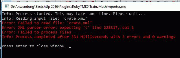

muss mal hier anknüpfen. Mittlerweile habe ich einen neuen Computer mit Win10 Home 64bit. Neu installierter Sketchup Make 2016 Version. Plugins ordentlich eingebunden. RubyTMIX als Schnittstelle für Auran Trainz per umwandeln der *.zip Dateiendung in *.rzb in Voreinstellungen "Erweiterung installieren" übernommen. Leider tritt aber beim "Export to Trainz" von Objekten eine Fehlermeldung auf die ich nicht lösen kann. Im englischsprachigen Teil vom Auran habe ich dazu angefragt, allerdings die Antwort mehr oder weniger nicht verstanden, zumindest keinen Lösungsweg erkannt.
Vielleicht habe ich ja Glück und hier ist jemand im Forum dabei der mir zielführend helfen kann. Für jede Hilfe bin ich dankbar. Im Anhang noch die Fehlermeldung, möchte noch anmerken das ich mehrfach alles was zu RubyTMIX hier im Computer an Dateien vorhanden war gelöscht worden ist auch bis in die letzten Registry-Einträge.
Habe auch in diesem Forum angefragt, sorry wenn doppelt gemoppelt...
Link: http://forums.sketchup.com/t/rubytmix-in...lems/12910

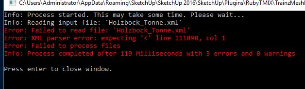

ja Cotty. Habe jetzt mal ein anderes Objekt exportiert, anbei die Fehlermeldung und die *.xml Datei. Werde mal auf meinem Win7 Home Rechner Sketchup Make 2016 neu installieren mit dem RubyTMIX Exporter. Zur Zeit habe ich dort Make 2016 und den RubyTMIX installiert und im Moment läuft dort auch alles. Ich möcht nur nicht von Rechner zu Rechner laufen wenn ich etwas ausführen möchten

Cotty wie kann ich die *.xml Datei hier einbinden. Bei Attachement einfügen wird mir diese Fehlermeldung angezeigt
"Der Datei-Typ ist nicht erlaubt. Bitte lösche das Attachment oder wähle ein anderes". Die Datei ist 3.802KB groß. Ich werde erst nochmal etwas anderes versuchen. Komplett SU Make 2016 und RubyTMIX sowie alles an Plugins löschen. System dann bereinigen, neu installieren und nur RubyTMIX erstmal installieren. Habe das eben auf meinem anderen Rechner kpl. durchgeführt und RubyTMIX arbeitet dort so wie ich es von allen anderen SU Versionen kenne.
