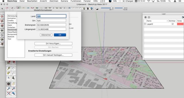

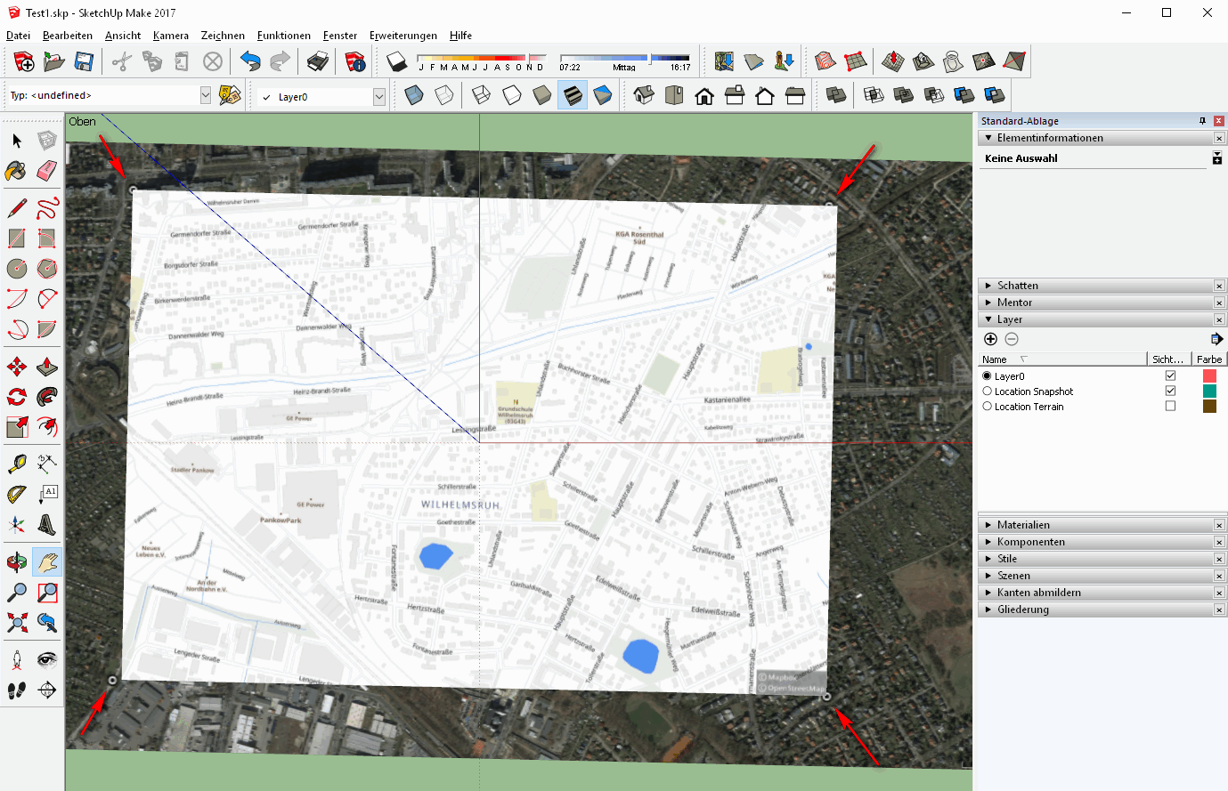

Ich möchte diesen georeferenzierten Stadtplanausschnitt in Sketchup einladen.
Im Ergebnis soll es dem Layer "Location Snapshot" über "Datei/Geostandort/Mehr Bilder einfügen" entsprechen.
Die kmz-Datei enthält keine *.dae Collada Elemente und ist somit in Sketchup leer.
Kennt jemand eine Möglichkeit ein georeferenziertes Luftbild in Sketchup einzufügen?
...ggf. Ruby Script etc.

Frage:
