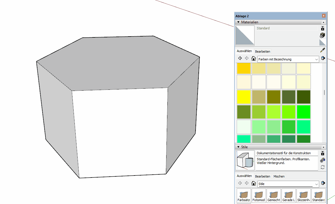

Bei mr sieht das so aus:
Um eine Einfärbung wieder rückgängig zu machen, musst du nur die Standard-Farbe "drüber legen".
Zuerst auf das kleine Feld klicken und dann wechselt das große Feld. Diese Standard-Farbe mit dem Farbeimer nehmen.
Es kann sein, dass auch der von Dir verwendete Stil hier einen Einfluss haben könnte.
Ich verwende den Stil "Dokumentationsstil für die Konstruktion" mit den Standard-Farben Weiß und Hellgrau.
Wann diese Farbänderung in Bezug auf Komponente durchgeführt werden muss, wirst du selbst rausfinden.

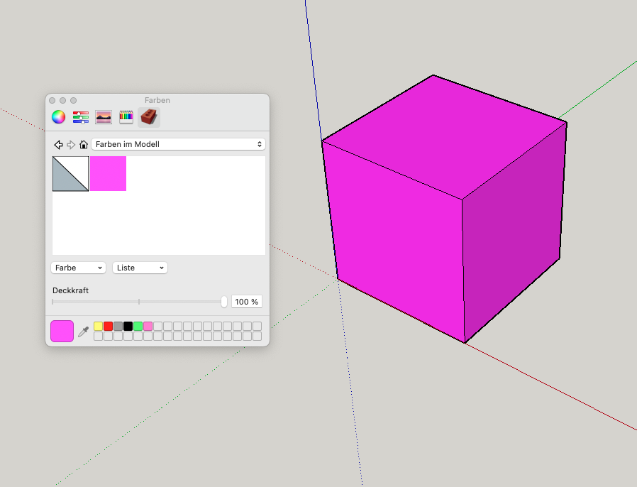

Hi Peter
Das ist die Lösung meines Problems, danke Dir.
Beim Mac ist das ein bisschen anders, da gibt es im Materialien Menü den Punkt
Farben im Modell, dort ist die Standardfarbe versteckt.
Vielen Dank jedenfalls und alles Gute, Nils
