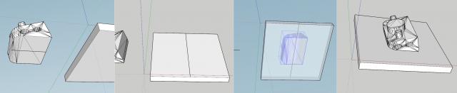

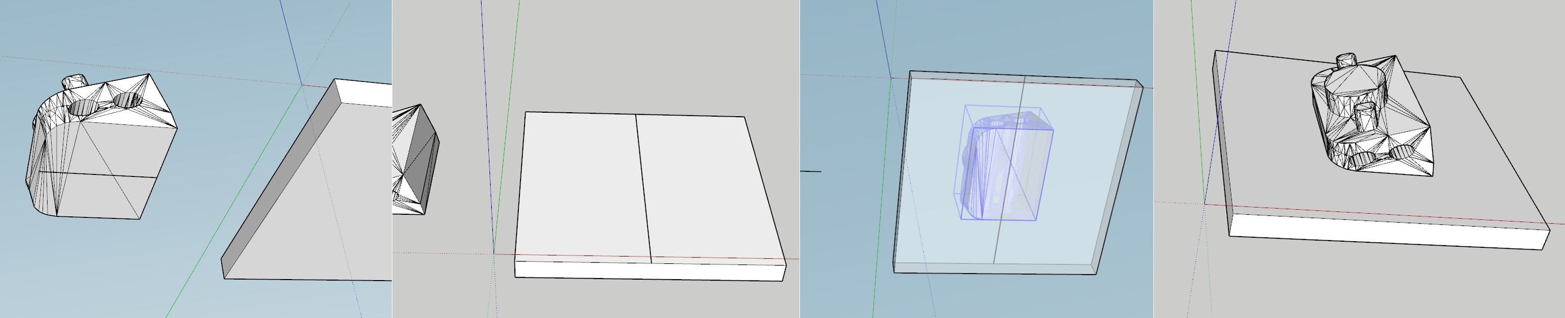

Liebe Community,
ich bin ganz neu dabei und nutze die Online Version von Sketch up.
Cooles Programm und wenn man was nicht versteht, dann klappt es am Ende doch irgendwie nur leider nicht dieses mal.
Alles was ich will, ist die zweite Gruppe auf der ersten Gruppe Platz findet. Die zweite Gruppe soll auf der Bodenplatte platz finden, damit das zusammen gedruckt werden kann.
Ich bekomme es aber einfach nicht, die Form mittig auf die Gruppe zu setzen.
Was ich schon probiert habe?
*Komponenten draus gemacht...
*verschorben und gebogen bis zum erbrechen..
*und und und...

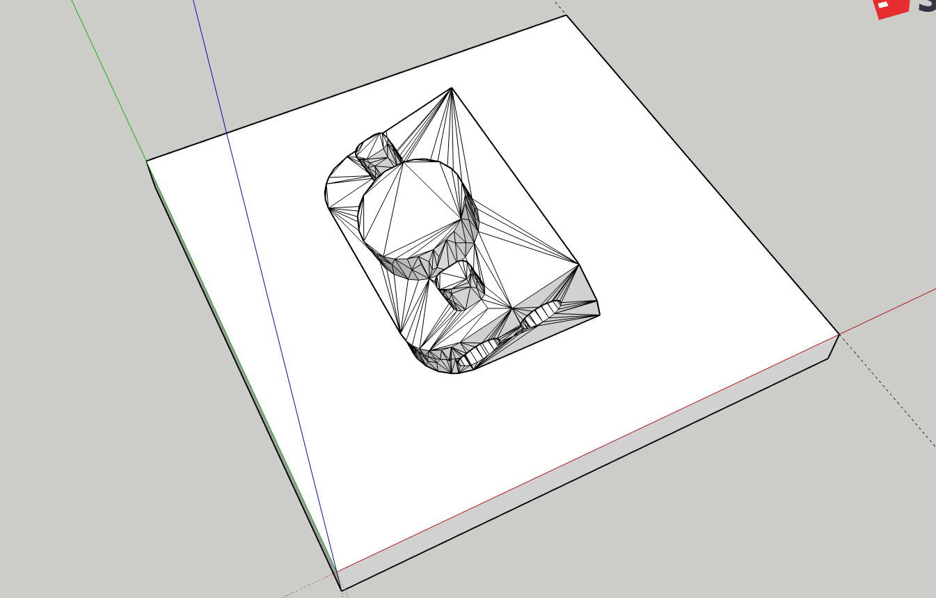

Danke für die ausführliche Antwort. Leider habe ich bei der OnlineVersion noch nicht die Rögnten-Option gefunden, aber ich glaube das braucht es auch nicht wirklich, da die Objekkte noch zu sehen sind. Ich habe das auch mal mit so einem ähnlichen Workaround gemacht (siehe Bild) aber da wurde keine fixe Position angezeigt. So wie das zweite Objekt drauf sitzt, ist es immernoch eine reine Schätzung.
Dafür muss es doch aber auch eine Lösung von SketchUp geben? oder vielleicht nur nicht in der Online-Version?
