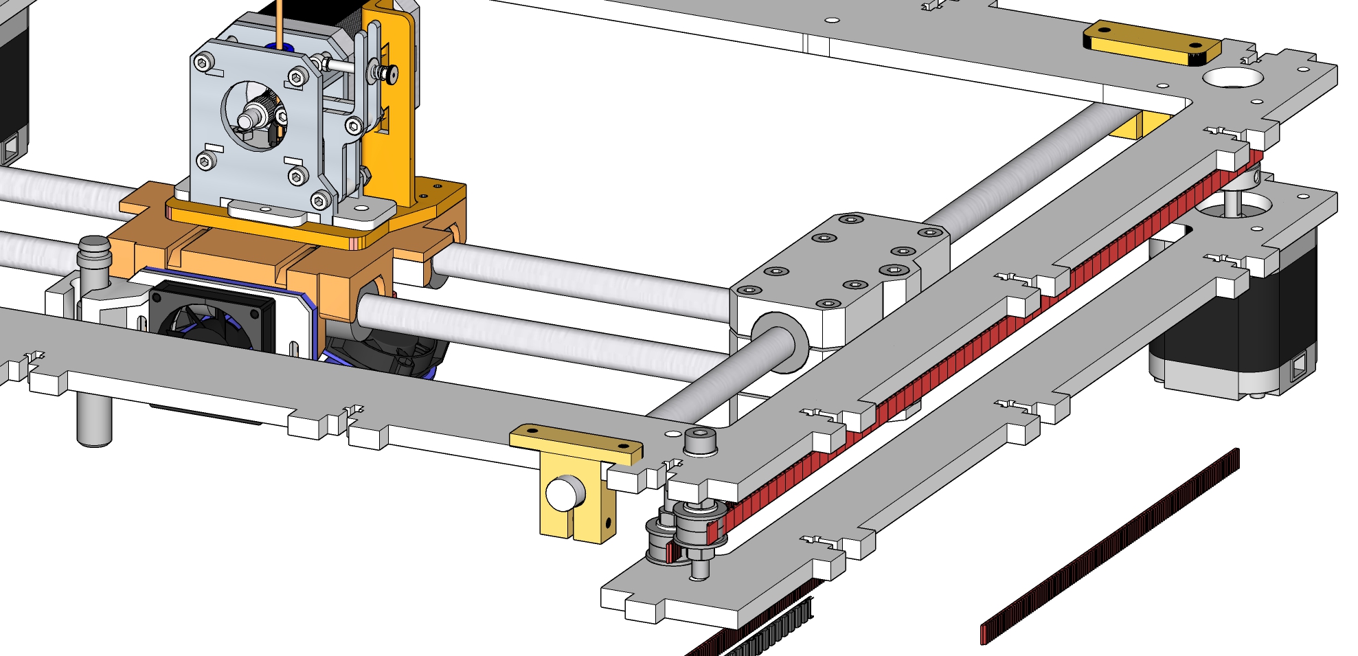

Zahnriemen um Führungsrollen
ich brauche noch einmal Eure Hilfe.
Wie bekomme ich die Zahnriemen um die Führungsrollen? Auch verdrehen muss ich die Riemen?

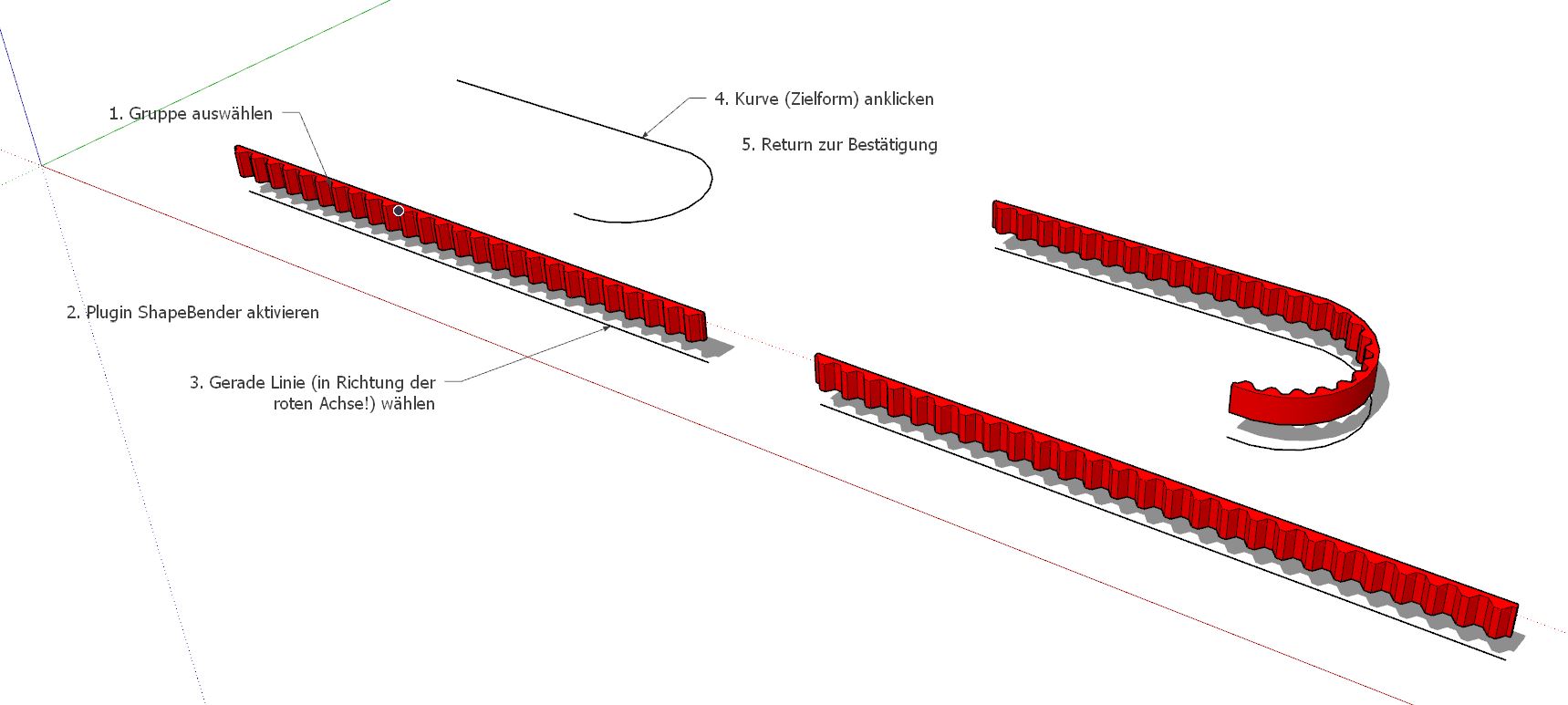

ich komme mit der Erweiterung Shape Bender nicht klar!
Die Tutorials (Videos) ohne gesprochenes Wort, verstehe ich nicht.
Hier die nötigen Schritte mit Beispielmodell
.skp   shapebender.skp (Größe: 187,38 KB / Downloads: 303)
Stolperfallen:
- Die Linie muss in einer sinnvollen Position zur Geometrie liegen, im Beispiel ist sie in Höhe der Rückseite des Zahnriemens, der gebogene Zahnriemen im Ergebnis ist relativ genauso zur gebogenen Kurve positioniert
- Wichtig ist die Linie entlang der roten Achse, andere Ausrichtungen funktionieren nicht
- Es gibt schönere und vorhersagbarere Ergebnisse, wenn die Linie und die Gesamtkurve ungefähr gleich lang sind, da ansonsten die Geometrie passen gestreckt würde
Eine etwas einfachere neuere Alternative wäre TrueBend von Thomthom, damit könnte dann der gebogene Teil separat erzeugt und dann mit den geraden Teilen kombiniert werden.
Hallo cotty,
herzlichen Dank!
Dein Beispielmodell erklärt die Erweiterung bestens.
