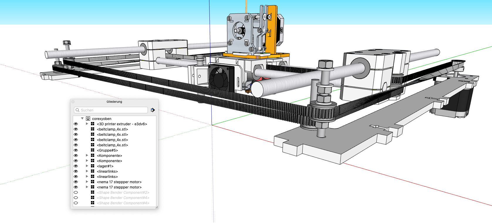

Das ist das Gliederungsfenster, das nicht mit Layern (die in deiner Version inzwischen auch in Tags umbenannt wurden!) zu tun hat

Die übernommene DXF würde ich sofort als Gruppe erstellen. Ob Du für diese Gruppe einen Layer erstellst, kann oder kann auch nicht sein.
Als vorhandene Gruppe hast Du dann die Möglichkeit, diese unter der Gliederung einfach ein- oder auszublenden. Also nicht über die Layersteuerung sondern über die Gliederung.

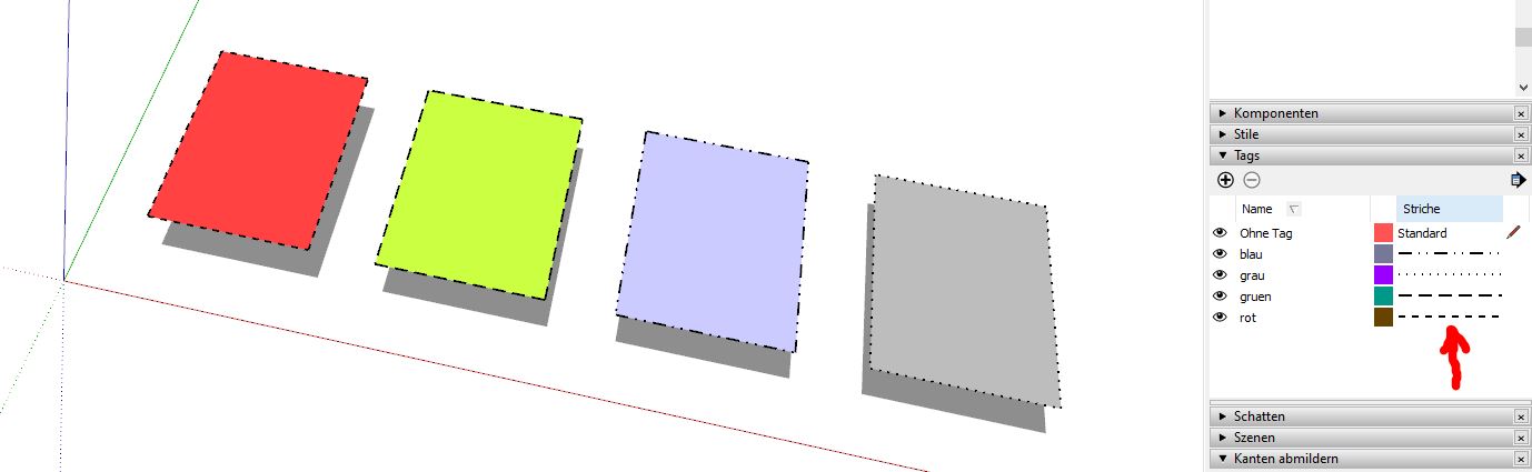

In neueren SketchUp Versionen gibt es die Möglichkeit, Linientypen für Tags festzulegen (dann für alle Objekte mit dem Tag)...
Hallo Cotty,
besten Dank einstweilen. Diese Funktion habe ich gefunden. Aber bei der Zeichnungsableitung z. B. einer Komponente, die als Ganzes auf einem bestimmten Tag liegt, brauche ich für die Zeichnung z. B. eine Linie "durchgehend, d=0,5" für die sichtbaren Kanten, aber eine Linie "gestrichelt, d=0,25" für die unsichtbaren Kanten. Wenn ich die unsichtbaren Kanten gar nicht darstellen will, muss ich die Unsichtbaren sogar ganz "entfernen". Wie löse ich diese Aufgabenstellung mit der Gegebenheit "ein Tag <-> ein Linientyp"?
