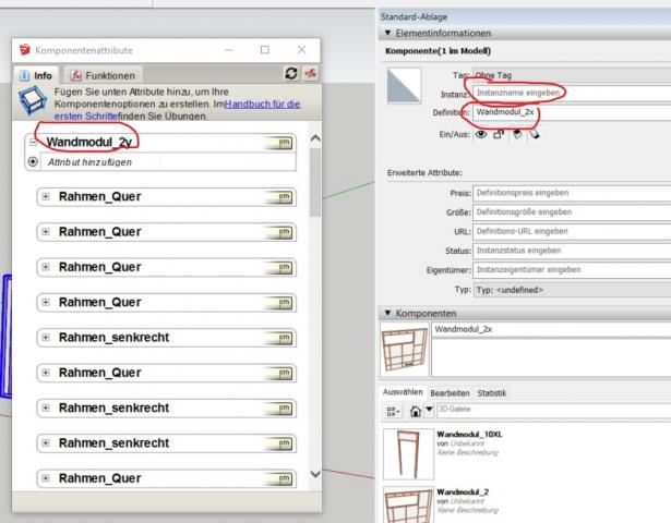

Also: Wenn ich ein Wandmodul mit Unterkomponenten in meine Zeichnung hole
(über  Komponenten, lokale Sammlung) und dann ein weiteres Modul hole,
werden die Komponenten innerhalb der neuen Komponente nummeriert
mal abgesehen davon, es verwirrt mich immer wieder, das ich eine Komponentendefinition habe,
die kann aber von dem Namen des dynamischen Blockes abweichen. Und dann hab ich noch
den Instanznamen...

Ich kann mehrere Komponenten "Wandmodul_2x" einfügen, alle sind gleich. Editierst du diese anschließend?
Wenn du die beiden Elemente als Komponenten abspeichert, und sie dann über das Komponenten Menü aus der lokalen Sammlung einfügst, dann hat du z.b. Isolierung und Isolierung#1...
in der Komponente "Wandmodul_2x" ist bereits Isolierung#1 enthalten und bleibt es auch beim erneuten Einfügen, ich kann hier keine Änderung sehen. Wie es zu der Umbenennung in der Komponente gekommen ist, kann ich nicht mehr nachvollziehen, da es ja schon irgendwann passiert war (Eindeutig machen, Volumenwerkzeuge, ...).
