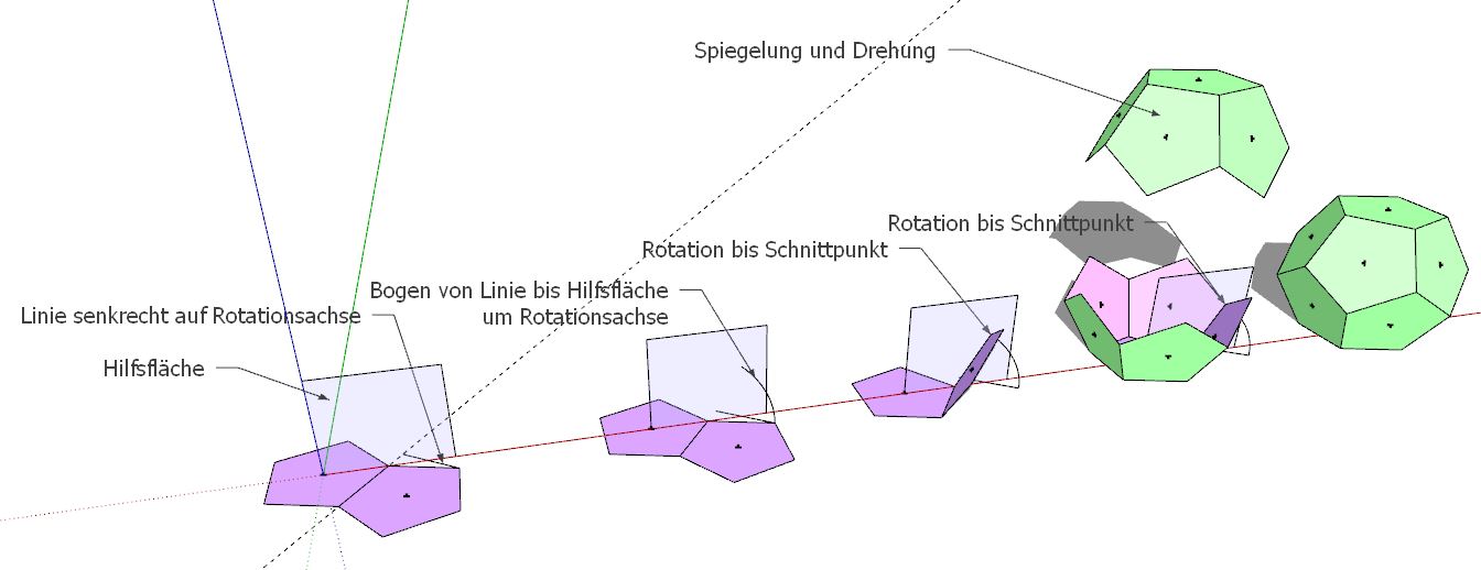

Eine Konstruktion mit dem tatsächlichen Winkel ist nicht ratsam/zielführend, hier ein Beispiel für eine mögliche Konstruktion...
.skp   Anleitung_Dodekaeder_Cotty.skp (Größe: 40,72 KB / Downloads: 328)

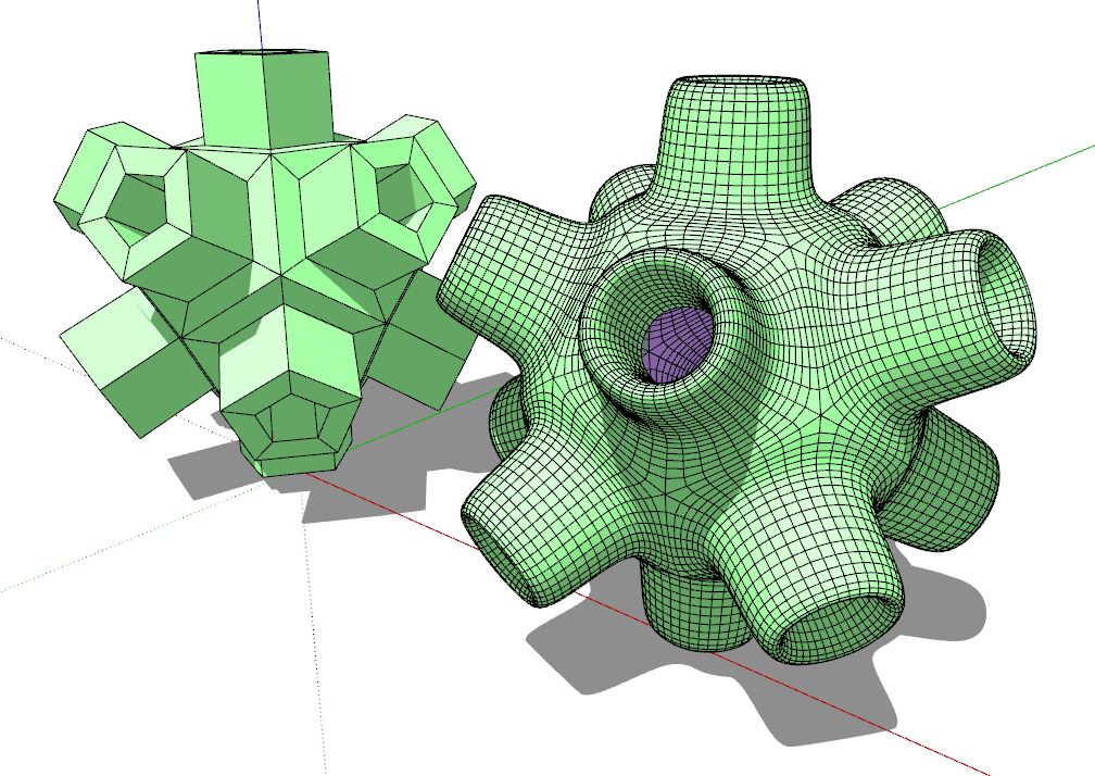

... die Komponente etwas modifiziert und mit SubD geglättet...
