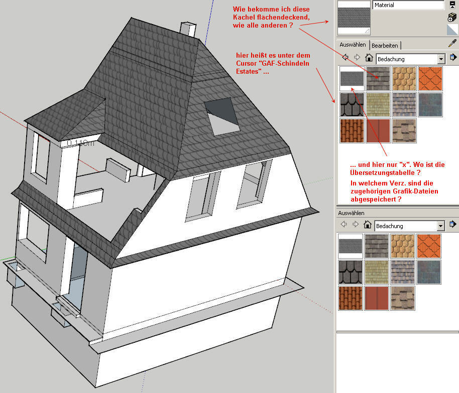

Textur "Altdeutsche Deckung"
Sorry cotty,
die jpg nun im Anhang; mittlerweile verstanden : eine nicht-quadratische Textur kann kein quadratisches Icon anzeigen
Best ragards, Klaus
Jau, cotty
genau das meinte ich ! Meintest Du aber mit "Linien unterteilen" das Maßband ? Muß ich also mit dem Maßband fiktive Linien links/rechts und oben/unten meiner Dach-, Teildachfläche, gar Gauben ziehen, um vierseitig "gerade = waag- bzw. senkrechte" Abschlußschiefern zu erzeugen ?
Guten Abend, Klaus
#13
Hilfslinien reichen hier nicht, die Fläche muss tatsächlich mit Linien unterteilt werden, damit die Ausrichtung der jeweiligen Textur unabhängig voneinander gewählt werden können.
