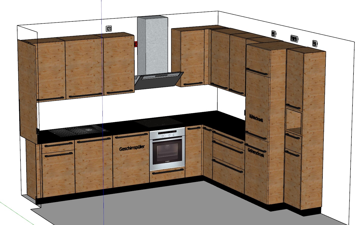

Hallo Johannes,
Immer schön, wenn jemand vom "Brett" zu Sketchup überwechselt.
Klar, dass es da vieles zum Umdenken gibt.
Es ist eigentlich egal, mit was Du beginnst.
Eine Küche betrachte ich als gut geeignet, weil im Prinzip darin alles in recht einfachen Geometrien zu finden ist.
Die Abmessungen sind größtenteils genormt und in manchen Webseiten detailliert beschrieben und bemaßt.
Jeder Schrank, Griffe oder Platte können vorerst mal nur in Würfeln dargestellt werden, damit man ein Größenverhältnis hat und die Aufteilung im Raum prüfen kann.
Alle wiederkehrenden Objekte in Komponente wandeln, alle einzelne Obkjekte in Gruppen.
Wenn alles passt, kannst Du später die Komponenten verfeinern und "schön" machen.
In meinen früheren Posts plädiere ich immer mehr zur Gliederung und nur bei wenigen Sachen benutze ich Tags.
Fang doch einfach mal an und wenn Du spezielle Fragen hast, wende Dich wieder an uns.
