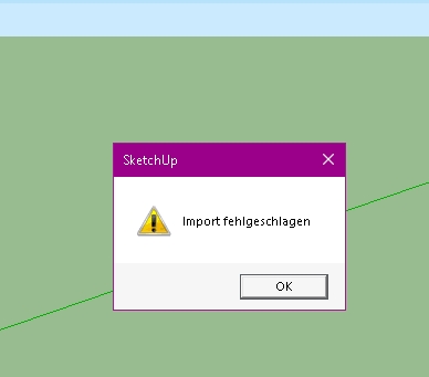

Was ich jetzt schon sagen kann, daß das mit dem Import von Google Earth (*.kmz) nicht funktioniert, es kommt eine Fehlermeldung. Oder was meintest du mit "Google-Earth-Plugin"?

(24.09.2018 - 11:08)Katermerlin schrieb: Was ich jetzt schon sagen kann, daß das mit dem Import von Google Earth (*.kmz) nicht funktioniert,

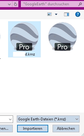

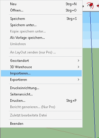

nicht "Öffnen" sondern "Importieren" als "Google Earth-Datei (*.kmz)", für alles weitere braucht's die Fehler-Meldung und ggf. die KMZ-Datei.

(24.09.2018 - 12:03)SketchUp3D.de schrieb: nicht "Öffnen" sondern "Importieren" als "Google Earth-Datei (*.kmz)", für alles weitere braucht's die Fehler-Meldung und ggf. die KMZ-Datei.
Hab ich natürlich gemacht. Hab auch Screenshots gemacht von dem Fehler:

SketchUp kann nur die 3D Geometrie-Daten des KML-Formats (bzw. dessen gezippter KMZ-Variante) importieren. Google Earth exportiert allerdings nur Rasterdaten (Luftbilder) und nicht den 3D-Layer in das KML/KMZ-Format.
