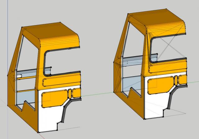

Ich hab mich jetzt dazu durchgerungen mein Fahrerhaus nochmal zu zeichnen. Es waren zu viele kleine Fehler drin. Das denk ich zumindest.

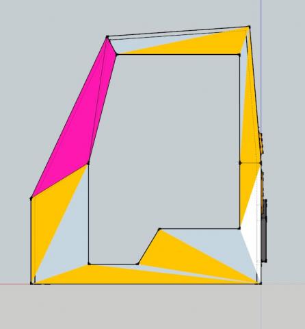

Hab das jetzt so gezeichnet, das ich alle Flächen füllen kann, ohne das ich Diagonalen einzeichnen muß. Außer bei den pinknen Flächen. Die ist in sich verwunden.

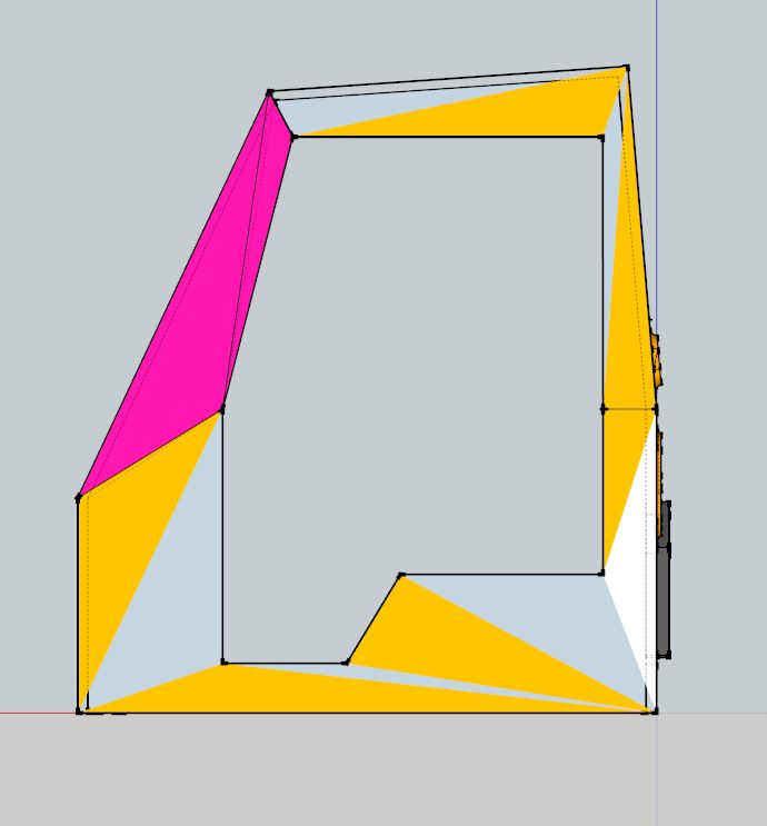

Jetzt hat mir SU einen Fehler gemeldet und gleich vorgeschlagen, ihn zu beheben. Mit der Bemerkung, das das Programm dann einfacher zu zeichnen geht. Oder so ähnlich. Da hab ich halt auf OK gedrückt und dann ging nur noch das:
Keine durchgehende Fläche mehr. Ich kotz bald ab. Mittlerweile bin ich so weit, das ich das FH aus ABS mache, anstatt drucken zu lassen.
Oder kann ich die Flächen wieder glätten?

Tipp 1: bei jeder Zeichenaktion auf die Ableitungen achten.
Tipp 2: ohne Modell ist hier eine Hilfe schwierig, an welcher Stelle das Problem ensteht, ist dem Bild nicht zu entnehmen.
Kann sein, das ich die Ursache gefunden habe.
Anscheinend hat das Programm bei der "Fehlerbehebung " geometrische Linien eingefügt, die ich mit "Ansicht", "ausgeblendete Geometrie" sichtbar machen konnte.
Die meisten davon kann ich rauslöschen ohne das Flächen verschwinden.
Kann ich die so einfach löschen, oder erwartet mich dann wieder ein anderes Problem?
Hast du mal das Plugin CleanUp (Thomthom) auf das Modell angewendet? Dieses sollte automatisch alle nicht für eine Flächendefinition nötigen Flächen entfernen.

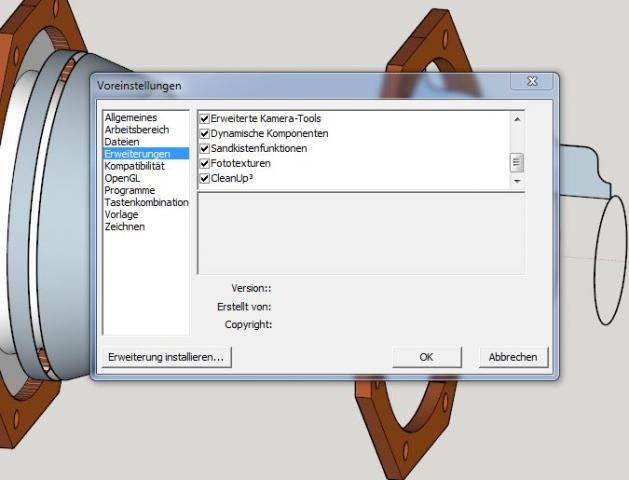

ich hab das CleanUp installiert. Ich find's aber nicht.

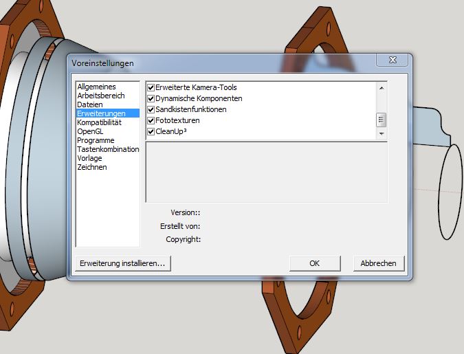

das ganz unten müsste es doch sein. "CleanUp³"
Aber ich sehe niergens einen Button zum aktivieren.
Aktiviert sollte es deinem Bild zufolge bereits sein. Was wird denn bei "Erweiterungen" angezeigt?
Erweiterungen > CleanUp > Clean
die Plugins von ThomThom benötigen für einen Betrieb seine Laufzeitbibliothek 'TT_Lib²', diese also ebenfalls herunterladen und installieren.
Das Plugin hat keine Schaltfläche, es im Menü unter "Erweiterungen -> CleanUp³ -> ..." zu finden.
