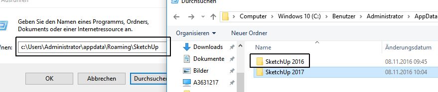

ich habe das bisher immer folgendermaßen gelöst. Die Plugins befinden sich hier im Ordner Su2016 von dort kopiere ich sie zum Ordner SU2017 natürlich in richtigen Ordner. Bei mir befindet sich der Ordner entsprechend imc:\users.....\sketchup

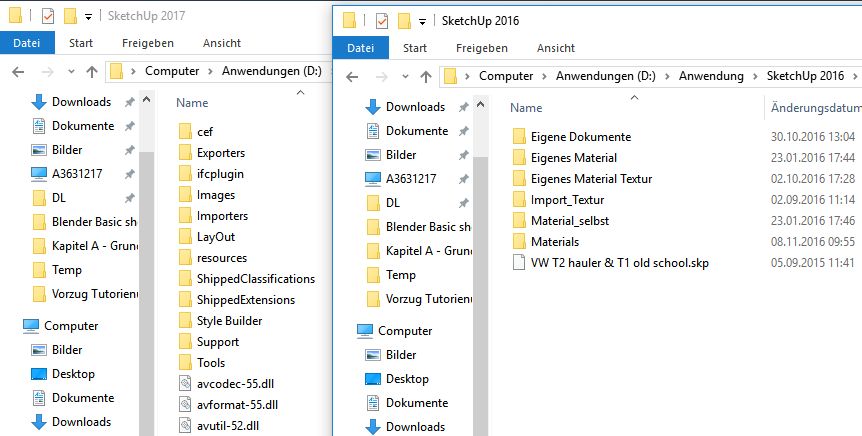

deinstallieren nehme ich in der Systemsteuerung/ Programme vor. Dadurch bleiben meine Ordner die ich in SU2016 unter Voreinstellungen angelegt habe erhalten. Diese ziehe ich nun in Ordner SU2017 und stelle dann die Ordner in den dortigen "Voreinstellungen" ein. Zu den kommerziellen Plugins kann ich keine dezidierte Aussage treffen, hatte mir seinerzeit die Codes / Passwörter nicht notiert. Die Fredo Tools / Plugins lassen sich ganz bequem auf den neuesten Stand bringen, ist hier im Forum an anderer Stelle schon geschrieben worden.
