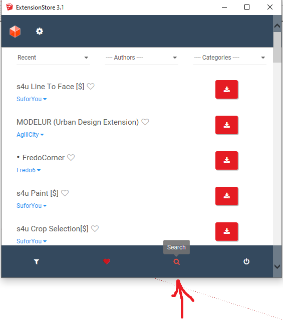

Und hier ist ein Nachteil vom ExtensionStore zu erkennen: Es gibt keine Suchfunktion. Oder habe ich da was übersehen?

der sketchUcation PluginStore (inkl. Suche) und das Trimble Extension Warehouse haben Schnittmengen bei den verfügbaren Plugins sind aber nicht identisch, da einige Autoren jeweils nur die eine Plattform nutzen. Wenn man in SketchUp per Trimble ID eingeloggt ist, können ebenfalls per "Fenster > Erweiterungs-Manager" die installierten Plugins über die Versionen hinweg synchronisiert werden.

Die Suche ist leicht versteckt am Ende des Fensters:

Danke Cotty,
Das hatte ich - im wahrsten Sinne des Wortes - nicht auf dem Schirm.
Jetzt wird alles gut Smile .
