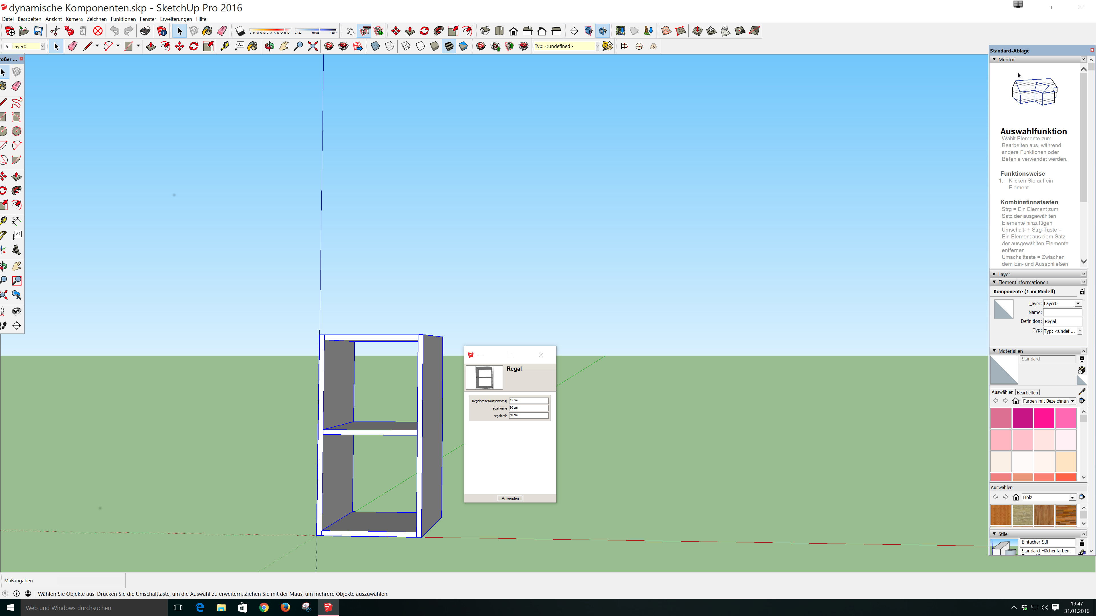

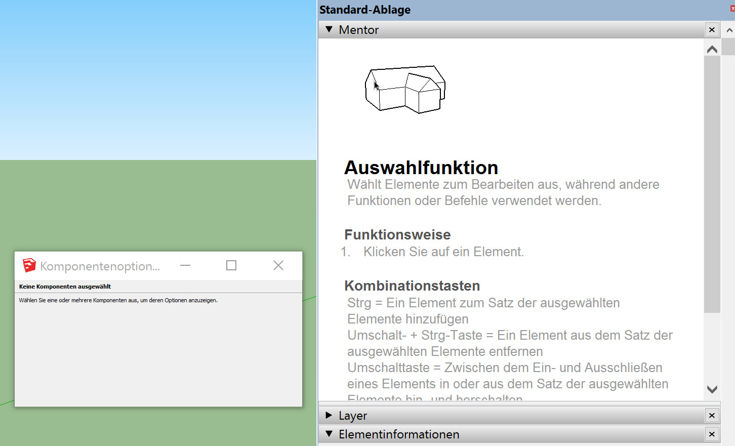

hallo an Alle,
gibt es eine Möglichkeit die Schrift in den Dialogfeldern (s. Beispiel) etwas zu vergrößern?

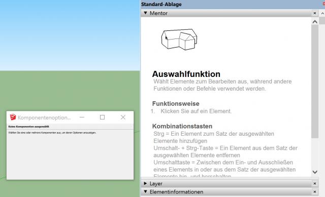

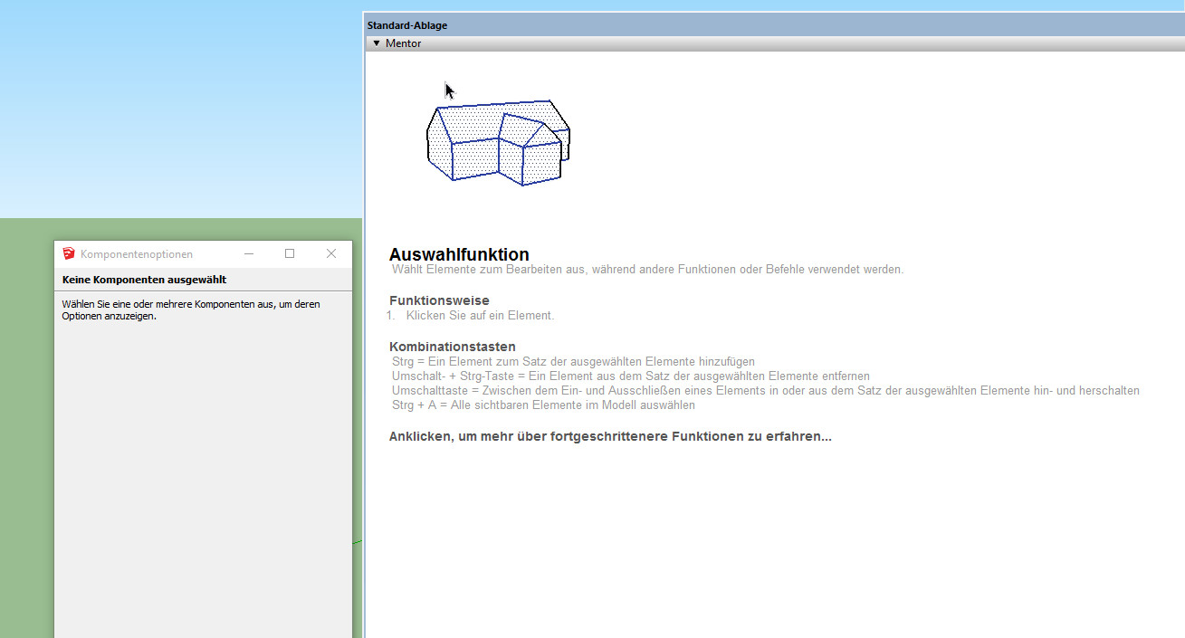

Hallo Norbert
ich hoffe, ich nerve Dich nicht allzu sehr. Die Hochskalierung wirkt sich merkwürdigerweise auf die Standardablage etc. aus, aber nicht auf die Schriftgröße in den Dialogfeldern zu Erstellung dyn. Komponenten. Anbei zwei Screenshots ohne und mit 200 prozentiger Textvergrößerung. Dietmar

Hallo Cotty,
nach meiner Meinung hat der Fakt, dass sich die Schriftgröße in den erwähnten Dialogfeldern nicht vergrößern lässt, nichts mit der Auflösung des Monitors zu tun. Schau dir doch mal die Überschriften (Komponentenoption...) in den Dialogfeldern an, die auf den beiden Screenshots oben und unten zu sehen sind. Warum wirkt sich die globale Textvergrößerung in der Überschrift im Dialogfeld unten aus, jedoch nicht in dem darunter befindlichen Eingabefeld? Das hat doch nichts mit der Monitorauflösung zu tun! Das sieht mir eher nach einem „bug“ in Sketchup 2016 aus! Dietmar
02.02.2016 - 14:46
(01.02.2016 - 19:03)Dietmar Jackel schrieb: Warum wirkt sich die globale Textvergrößerung in der Überschrift im Dialogfeld unten aus, jedoch nicht in dem darunter befindlichen Eingabefeld die Texte der Dialoge "Fenster > Komponentenoptionen" und "Fenster > Komponentenattribute" werden von der verwendeten Windows Anzeigen-Skalierung tatsächlich nicht beeinflusst, alles andere wie Menüs oder Ablagen und andere Dialoge allerdings schon. Vermutlich ist da noch etwas bez. der Textgrösse hart kodiert, hier wird man also erstmal damit leben müssen ... oder einen grösseren bzw. niedriger auflösenderen Monitor kaufen Norbert
