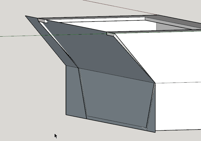

Hab jedoch ein kleines Problem und die Datei angefügt.
Die Makierte Blaue Linie ( Fläche ) trifft Schräg auf das Obere Teil. Normal müsste das Parallel sein ( Beidseitig, quasi auch auf der Gegenüberliegenden Bauteil Seite.) Es sieht aus wie verdreht.[attachment=2911]

Hallo Ralf,
ich weiß nicht, was du mit "Die Makierte Blaue Linie ( Fläche ) trifft Schräg auf das Obere Teil..." meinst, aber das folgende Video könnte interessant sein für dich:
Hallo Ralf,
ich habe mir das File mal angeschaut:
Zuerst fiel mir auf, dass Deine Flächen nicht ausgerichtet sind, was für einen 3D-Druck zwingend notwendig ist.
Dazu wieder mal ein Video von Jörg:
Dann habe ich mal eine Fläche an der "offenen" Seite durchgezogen.
Der Grund, warum das wie gedreht ausschaut ist der, dass auch die oberen Flansche vorne schräg sein müssen.
Dann entdeckte ich wieder so kleine Fehler, die eben unbedingt vermieden werden müssen:
Click to start!
So richtig spiegelbildlich ist das nicht. Bei der linken Seite steht eine Ecke leicht vor.
Um das alles zu beheben, verschneide den Körper mit der Fläche, dann ist auch die verdrehte Fläche weg.
Allerdings musst Du trotzdem noch nacharbeiten, denn alles wird nicht geschnitten. Es bleiben noch Unstimmigkeiten.
Ich würde die gesamte vordere Öffnung komplett neu machen.
Alles weiter nach vorne ziehen und dann aus (meiner) Fläche einen Körper erstellen und dann wieder verschneiden.
