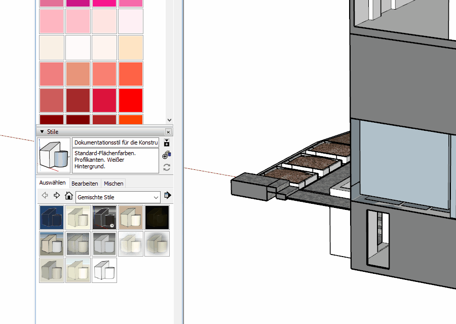

Hallo Norbert,
diese Ebenen kann man in den Stileinstellungen ein- und ausschalten.
Dazu hier ein GIF:
Click to Start
Hallo Peter,
danke für die Hilfe. Habe es hinbekommen.

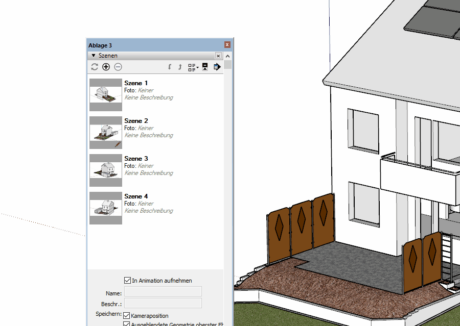

Muss jetzt noch lernen wie ich das künftig etwas einfacher hinbekomme. Habe nach einer Möglichkeit gesucht, alle Szenen auf einmal zu aktualisieren und erstmals nicht gefunden. Da ich das aber nicht so oft nutzen und nun weiß wie ich es von vorn e weg vermeide ist alles bestens :-)
Grüße
Hallo Norbert,
Auch das Aktualisieren von mehreren Szenen ist möglich Smile .
Dazu wieder ein kleines GIF:
Click to Start!
