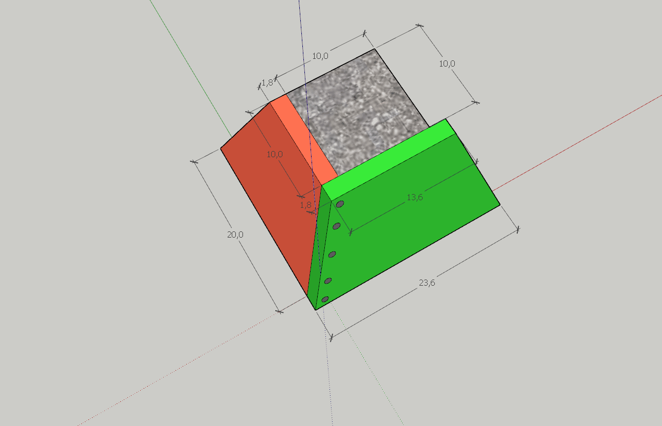

Im Prinzip musst du nur je zwei von den roten und den grünen Schalbrettern konstruieren.
Dazu jeweills die Seiten um 1,8 cm verlängern (in Achsrichtungen > Ableitungen verwenden!) und dann ein "Brett" erstellen.
Die roten sind in der gleichen Göße wie die Seite der Pyramide.
Die grünen müssen größer werden, damit du sie mit den roten verschrauben kannst.
Am Schluss löscht du innen die Pyramide, die du vorher natürlich gruppiert hast.
Die Bretter eventuell vervollständigen, auch einzeln gruppieren, zur Seite legen und bemaßen.
Von welcher Richtung du den Beton einfüllst, ist deine Entscheidung.
Und davon abhängig ist dann der Boden, den du noch erstellen musst. Entweder einmal groß oder klein.
Solltest du noch eine Fase an den Kanten haben wollen, kannst du nach Bedarf dazu kleine Dreiecksleisten einlegen (Schrauben, Nageln oder Kleben).

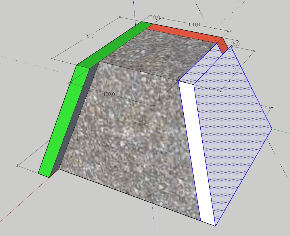

Ist Deine Schalung wirklich 18 mm stark? Der waagerechte Schnitt durch die Schalung ist bei mir 19,11 mm breit.
Meine Vorgehensweise war.
Eine Seite der gruppierten Pyramide zeichnete ich mit dem Linienwerkzeug nach und erstellte damit die Grundfläche der schmalen Schalung.
Mit Drücken und Ziehen erzeugte ich das Schalungsbrett in 18 mm Stärke, allerdings gelang mir das Ziehen nur im rechten Winkel zu Schräge und musste deswegen die waagerechten Linien vom Boden und Decke verlängern, oben auf Fläche miteinander verbinden und parallel nach unten ziehen.
Danach konnte ich die gezogene Geometrie löschen, die Pyramide ausblenden gruppieren und eine schmale Schalung war fertig.
Ich duplizierte die schmale Schalung, spiegelte sie über die rote Achse und positionierte sie auf der gegenüberliegendes Seite der Pyramide.
Nun ist es möglich die breite Schalung wie oben beschrieben zu erstellen.
Anbei ist mein unvollender Entwurf der breiten Schalung.
.skp   Sockel.skp (Größe: 145,97 KB / Downloads: 208)
Wie kann man die schräge Grundfläche in Richtung der roten und grünen Achsen ziehen und nicht im rechten Winkel zur Schräge?
Viele Grüße
Ich Bins
Ja, es ist richtig, dass die Dicke der Schalbretter in meiner Version nicht exakt ist: Sie ist nur 17,1 anstatt 18,0.
Das habe ich vernachlässigt, denn wenn Du die Bretter zusägst, macht das keinen Unterschied in den Außenabmessungen, denn Du wirst ja nicht die Bretter auf der Fläche abhobeln. Du nimmst sie, wie sie sind. Und 9 Zentel mm ist doch für einen Schreiner annehmbar. Confused .
Die Möglichkeit die Deiner Version näher kommt, und auch Deine Frage beantwortet, ist folgende:
Sockel degruppieren.
Eine Seite mit Doppelklick (Fläche + Kanten) markieren.
Diese mit "Strg" in Achsrichtung (Ableitung!) um 18 mm kopieren.
Die zwei Flächen mit 4 Linien zum "Brett" schließen.
Fertig!
Auch hier tritt obige Fehler mit 17,1 auf! Dann eben um 18,9 mm kopieren.
Es geht vielleicht etwas schneller als meine erste Version. Aber wie schon gesagt, es gibt immer mehrere Möglichkeiten

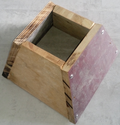

Alle Experimente die ich versuchte, auch mit paralleler Projektion, brachten nur zu keine Ausdrucke auf Papier, deren Kanten ich jedoch mit einem Lineal entsprechend verlängerte und auf die Bretter übertrug. Dabei herausgekommen ist nun
Diese Schalung passt recht gut über die noch existierenden Sockel. Jetzt werde ich noch eine Dreieckesleiste besorgen und geeigneten Beton oder Zweikomponenten Epoxidharzmörtel zum kraftschlüssigen Anbringen auf dem Bordstein und den Pflastersteinen.
Vielen Dank für Deine Hilfe.
Der Respekt für meinen verstorbenen alten Herrn und den alten Ägyptern ist in den letzten Tagen enorm angewachsen.
