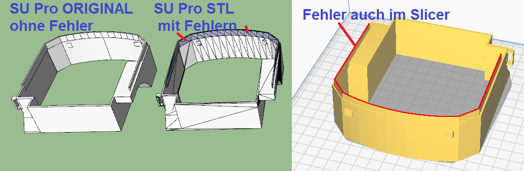

Gravierender ist aber, dass SU Pro  - im Gegensatz zu SU Make - fehlerhafte STLs erzeugt. Da ich als Hobby-Modellbauer mit 3D Drucker sehr viel mit STLs arbeite, wäre das leider ein k.o.-Kriterium. Ist dieser Fehler bekannt oder hat den sonst schon jemand gehabt? Hat jemand einen Tipp?
Im Screenshot sieht man
- das in SU Pro erstellte fehlerfreie Original
- die von SU Pro fehlerhaft erzeugte STL
- die von Windows 3D Builder reparierte STL aus SU Pro
- die von SU Make 2017 erzeugte fehlerfreie STL
Falls ich SU Pro behalte, müsste ich immer parallel dazu den Windows 3D Builder zum Reparieren nehmen oder weiter für  STL-Export "Make" benutzen. Ich meine, der Fehler sollte auf jeden Fall an Trimble gemeldet werden.

Ich habe inzwischen herausgefunden, dass die fehlerhaften STLs meist auftreten, wenn das Original aus mehreren Gruppen besteht (was im Modellbau die Regel ist). Als Beispiel nochmal ein Screenshot eines relativ simplen Teilmodells. Im Modell A ist im Original alles ok, aber in der STL ist der untere "Anbaukasten" fehlerhaft. Im Beispiel B ist dasselbe Modell de-gruppert, aber der jetzt getrennt liegende kleine "Anbaukasten" zeigt wieder denselben Fehler, obwohl er im Original fehlerfrei ist, wie man sieht. In SU Make 2017 treten auch diese Fehler nicht auf.

Edit: es scheint, dass nicht die Geometrie fehlerhaft ist sondern dass Sketchup Pro einige Innen/Aussenflächen vertauscht; jedenfalls repariert der Windows 3D Builder die Flächenverdrehung.

Nahezu jede zweite mit SU Pro erzeugte STL ist bei mir fehlerhaft und zwar immer dann, wenn zwei oder mehr Gruppen verbunden werden zu einer Gruppe und/oder wenn in der Gruppe zwei oder mehr Elemente doppelt vorkommen. Auch im Slicer werden die Fehler angezeigt. In SU Make 2017 gibt es diese Fehler nicht!
