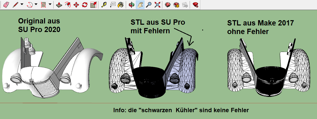

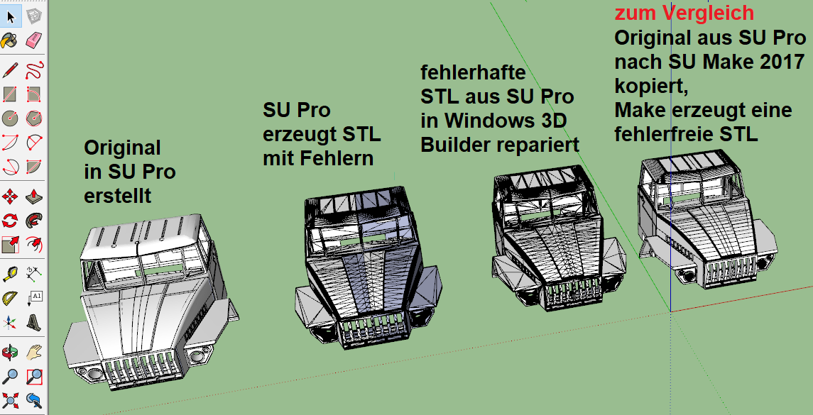

Eigentlich stehe ich kurz vor der Übernahme von SU Pro 2020 aus einer Testversion. Es gibt aber ein paar Probleme, die ich vorher lösen muss.
Eines ist eine (von mir so genannte) "verzerrte" Darstellung bei Bildbewegungen, die nur in SU Pro nicht aber in Make auftauchen. Das kann ich aber wahrscheinlich durch ein andere Grafikkarte ändern.
Gravierender ist aber, dass SU Pro - im Gegensatz zu SU Make - fehlerhafte STLs erzeugt. Da ich als Hobby-Modellbauer mit 3D Drucker sehr viel mit STLs arbeite, wäre das leider ein k.o.-Kriterium. Ist dieser Fehler bekannt oder hat den sonst schon jemand gehabt? Hat jemand einen Tipp?
Im Screenshot sieht man
- das in SU Pro erstellte fehlerfreie Original
- die von SU Pro fehlerhaft erzeugte STL
- die von Windows 3D Builder reparierte STL aus SU Pro
- die von SU Make 2017 erzeugte fehlerfreie STL
Falls ich SU Pro behalte, müsste ich immer parallel dazu den Windows 3D Builder zum Reparieren nehmen oder weiter für STL-Export "Make" benutzen. Ich meine, der Fehler sollte auf jeden Fall an Trimble gemeldet werden.
Die 4 MB große SKP kann ich leider zum Test nicht hochladen da mein Kontingent fast ausgeschöpft ist.
LG Rolf

Ich habe inzwischen herausgefunden, dass die fehlerhaften STLs meist auftreten, wenn das Original aus mehreren Gruppen besteht (was im Modellbau die Regel ist). Als Beispiel nochmal ein Screenshot eines relativ simplen Teilmodells. Im Modell A ist im Original alles ok, aber in der STL ist der untere "Anbaukasten" fehlerhaft. Im Beispiel B ist dasselbe Modell de-gruppert, aber der jetzt getrennt liegende kleine "Anbaukasten" zeigt wieder denselben Fehler, obwohl er im Original fehlerfrei ist, wie man sieht. In SU Make 2017 treten auch diese Fehler nicht auf.

Zuerst ein Bild von einer weiteren Karosserie, auch da tritt der Fehler nur bei Pro und nicht bei Make auf.
Dann die "kleine" Datei mit ein paar Passformen. Auch da tritt der Fehler nur bei Pro und nicht bei Make auf, allerdings nur, wenn mit der Original-Make-2017-Oberfläche gearbeitet wird. Mit nur öffnen als "Version 2017" und Pro Oberfläche tritt auch da der Fehler auf.
Die SKP-Datei zum Testen bzw. Nachvollziehen habe ich beigefügt.
Mir ist auch aufgefallen
a) dass SU Pro aus den importierten STLs automatisch "Komponenten" macht, Make macht das nicht
b) dass die Fehler immer dann auftreten, wenn in der STL-Gruppe "gleiche" Elemente doppelt vorkommen bzw. ähnliche Elemente sich gegenüberliegen (die jeweils beiden Kotflügel und Flanken bei den Karosserien, die beiden Anbauteile bei den Aufbauten, die kleinen eckigen bzw. runden Formen in der hochgeladenen SKP-Datei (die 20 davor bedeutet SU Pro 2020).
Ob das was bedeutet, kann ich nicht beurteilen, ist vielleicht hilfreich dass ich das erwähne.
Über FeedBack auch von Seiten der Fa. Posh würde ich mich freuen.
LG Rolf
Edit: es scheint, dass nicht die Geometrie fehlerhaft ist sondern dass Sketchup Pro einige Innen/Aussenflächen vertauscht; jedenfalls repariert der Windows 3D Builder die Flächenverdrehung.
