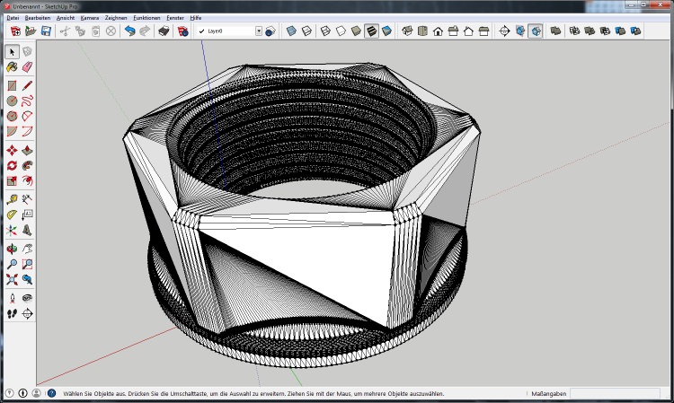

Das Objekt besteht aus >124.000 Flächen, das bringt den SketchUp-Import an seine Grenze... (und ist für ein solches Objekt auf jeden Fall übertrieben).
(Möglicher Weg (auch wenn ich eine Neuerstellung oder Suche nach alternativen Objekten vorschlagen würde): Import in Meshlab - Export als Collada - Import in SketchUp)
#16
der externe SketchUp STL-Filter läuft als interpretiertes Ruby-Skript deutlich langsamer als die nativen, direkt in SU integrierten Schnittstellen.
Bei grossen s.g. 'High-Poly-Count' Modellen also bevorzugt die internen 3D-Import-Schnittstellen als da wären 3DS, DAE oder DWG verwenden.
Ich habe mal die "prirob_g1_v02.stl" in netfabb Basic geöffnet, die Bauteilreparatur ausgeführt, im 3DS-Format exportiert und in SU14 probelmlos und schnell importiert:
Ob man so einen 'Brecher' inklu. Gewindegang allerdings in SU wirklich braucht... kommt vermutlich auf den Einsatzzweck an.

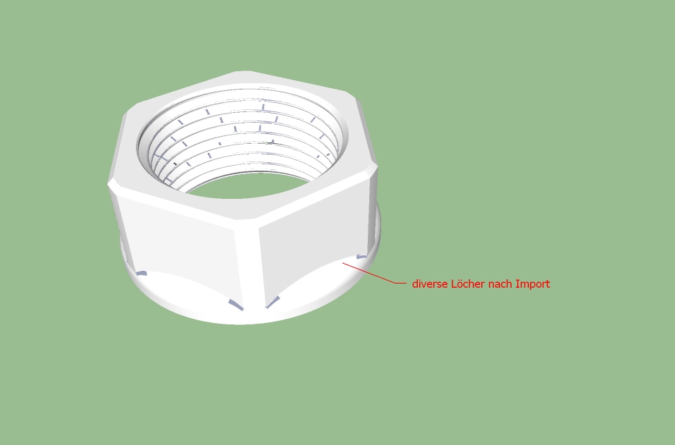

(07.07.2014 - 12:23)SketchUp schrieb: ... die Bauteilreparatur ausgeführt, im 3DS-Format exportiert und in SU14 probelmlos und schnell importiert:
In netfabb für fabbster wurde die Mutter als perfekt bezeichnet und der Import in SU8 klappte bei mir auch so schnell. Dann kam vielleicht ein Grund zutage, warum das Ding sonst so zickig ist: es besteht aus 9 Komponenten !
Das Plug-In "bomb all" geht dabei in die Knie - ist das vielleicht mit "Brecher" gemeint Blush?
Ich kann die Mutter übrigens gut für meine faltbaren Wassertanks (vom Hofer alias ALDI) brauchen.
Tip von TomTom: die störenden Linien lassen sich vermeiden, wenn man vor dem Import die Optionen entsprechend ändert.

(16.01.2015 - 17:12)mühlbauer schrieb: ...ist das vielleicht mit "Brecher" gemeint?
mit 'Brecher' sind die ~124.00 Flächen gemeint welche man in meinem obigen ScreenShot ja auch gut nachvollziehen kann... scheint mir für eine (1) Mutter doch leicht überdimensioniert...
... ausser vielleicht man braucht die Auflösung für einen 3D-Druck... was dann aber vermutlich die meisten 3D-Drucker, zumindest beim gängigen FDM-Verfahren (= Plastikspritzer), gar nicht hergeben/benötigen.
