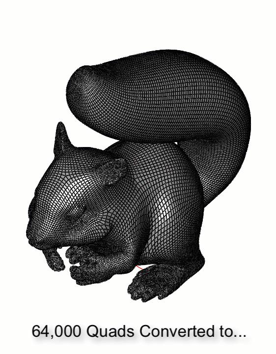

hierbei handelt es sich nicht um eine einfache Format-Konvertierung sondern es müssen die facettierten Gitternetz-Daten von SketchUp (= Polygon-Modellierer) in splinebasierte Volumen-Körper (NURBS Solids) überführt werden, eine s.g. Mesh*-to-Nurbs Konvertierung (*bevorzugt SubDivisons) welche aufwendig und fehlerträchtig sein kann und einen entsprechenden Volumen-Modellierer erfordert:
[Bild: chip.gif]
Alternativ gleich einen Volumen-Modellierer benutzen, dann sind die Objekte per se ein Volumen und somit 'wasserdicht'.
